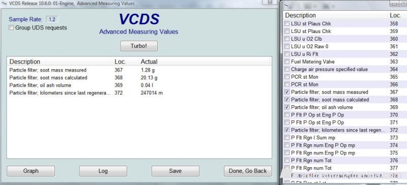

Berto84 Publicado 15 de Noviembre del 2010 Denunciar Publicado 15 de Noviembre del 2010 En un motor V6 me aparecen estos datos. Responder
jabicho Publicado 15 de Noviembre del 2010 Autor Denunciar Publicado 15 de Noviembre del 2010 En tu caso al ser 6 cilindros el valor a tener en cuenta según lo que puse es el "Oil ash volume" que tienes 0.04 l de un límite de 0´52...está perfecto Responder

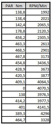

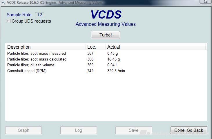

Berto84 Publicado 15 de Noviembre del 2010 Denunciar Publicado 15 de Noviembre del 2010 En tu caso al ser 6 cilindros el valor a tener en cuenta según lo que puse es el "Oil ash volume" que tienes 0.04 l de un límite de 0´52...está perfecto Pensé que sería el primer valor (soot mass measured) Porque más tarde hice otro, con el coche andando; y kilómetros después y me dio este valor: Por cierto , estuve probando lo del Par que te comentaba el otro día. Aun tengo que seguir mirando, jejeje que ando algo perdido aun . Pero me sale un par muy variable, supongo que marque algo mal . Te pongo algunos datos a ver qué te parece. Porque el 2.7 ni de coña da los 468nm que me dio a 2.900 RPM; y también me resulto curioso que a 4070 RPM me diese 0 nm Bueno, como diría Aznar , seguiremos trabajando en ello . Un saludo Jabicho y muchas gracias :dl: , como siempre, por resolvernos las múltiples dudas Responder
jabicho Publicado 16 de Noviembre del 2010 Autor Denunciar Publicado 16 de Noviembre del 2010 pues la verdad es que no sé cómo interpretar esos números...por cierto, puestos a pedir...¿te importaría mirar estos datos sobre el estado de tu bateria? tengo un post abierto sobre el tema, es hacer lo siguiente: MODULO 19 (CAN-GETAWAY) MEASURE BLOCKS-Seleccionar GROUPS 18,19 y 20 Te tiene que salir algo parecido a esto pero me imagino que con mejores valores que yo, gracias por adelantado Responder
