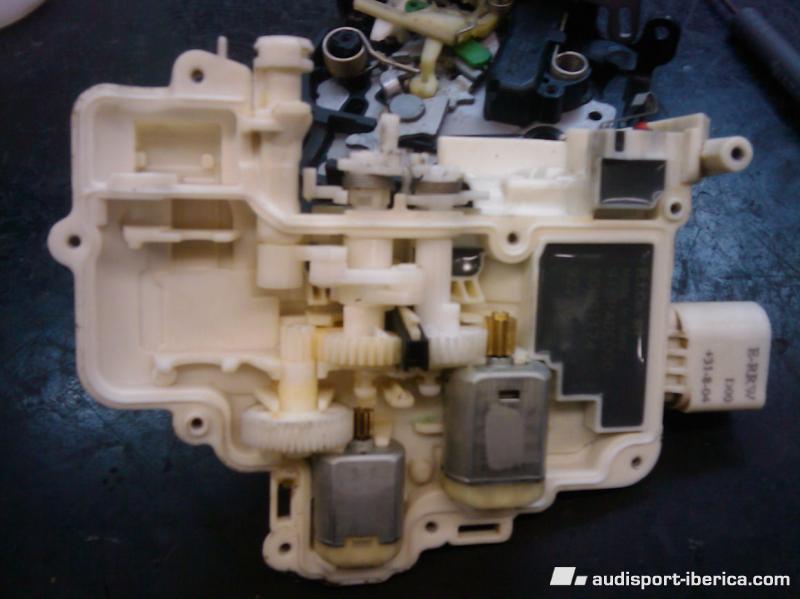

Hola,
Si te abre por dentro, pero no por fuera lo mas probable es que el problema sea del mecanismo de la cerradura. A mi me paso en la del acompañante, tienes que desmontar la puerta y sacar el mecanismo. En la foto puedes observar como hay dos motores, cada uno enclava-desenclava la cerradura interior-exterior, pues bien en uno de ellos el eje patina en el rotor del motor, un poco de lija en el eje y pegamento y listo. El problema es desmontar hasta llegar al motor y después desmontar el mismo.

¿Sabes como de desmonta el interior de la puerta?
