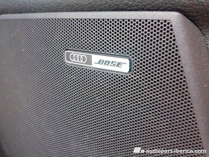

Mr.dani Publicado 25 de Octubre del 2010 Denunciar Publicado 25 de Octubre del 2010 bueno, yo tengo algunas fotillos en el movil, pero no encuentro el cable de momento solo tengo esta foto aver si mañana me busco la manera de pasar las demas al pc Responder
