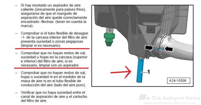

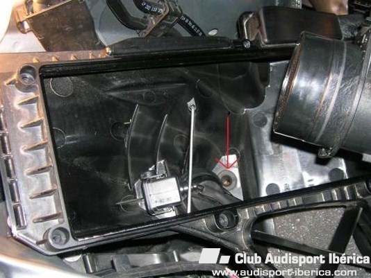

jabicho Publicado 1 de Abril del 2013 Denunciar Publicado 1 de Abril del 2013 NO es un filtro, es una tobera de desague de la caja del filtro, y en mi caso simpre que lo miro aparece lleno de restos de sal, suciedad , etc...mejor limpiarlo cada vez que se desmonte la carcasa del filtro Responder
Wolframio Publicado 21 de Abril del 2013 Denunciar Publicado 21 de Abril del 2013 Muchas gracias por las fotos Jabicho y al creador del tutorial.Próximamente realizaré este cambio de filtro (+ filtro habitáculo carbono y prefiltro aire) a ver qué me encuentro ahí dentro! Responder
Horen Publicado 2 de Septiembre del 2016 Denunciar Publicado 2 de Septiembre del 2016 Hola a todos, siguiendo las indicaciones del hilo, ayer cambié el filtro del aire porque me parece una barbaridad no hacerlo hasta los 90.000 kms. Os cuento un pequeño truco que hice para dejar limpio el desagüe de la carcasa fácilmente (por ciento había hasta cáscaras de pipas ahí adentro): Doblé una hoja de papel grueso en forma de cono de forma que la parte fina la podía introducir en el agujero del desagüe y la parte ancha dentro del tubo de un aspirador potente. Desde luego tiene que ser una hoja tipo cartulina os así, si no se dobla. Quedó limpio como una patena y podía ver perfectamente el agujerito final del desagüe, sencillo y rápido. Espero que os sirva. Slds. Responder
