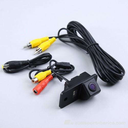

joseluis__79 Publicado 8 de Noviembre del 2010 Denunciar Compartir Publicado 8 de Noviembre del 2010 Pues yo aprovechando que tenía libre la conexión en el interface multimedia xcarlink he pedido la cámara de la que ha puesto cryspy el enlace arriba a stagemotion,lo que más me preocupaba era el color del led pero pone que es blanco y no desentonará con mi otra lámpara. De modo que cierro el triangulo y gracias al interface tengo: MMI--->pulso botón MODE del volante : AV1 navegador ---->otra pulsación: AV2 reproductor de video mp4-avi-divx ----->en cualquiera de los AV si se mete marcha atrás saltaría la cámara trasera Espero recibirla esta semana,y he valorado la instalación y como me veo capaz la he pedido,se supone que debo quitar el plafón izquierdo de mi coche y desconectarlo,y ahora poner el nuevo plafón con la cámara integrada,a partir de aquí conectar la alimentación de la cámara a la de la marcha atrás y ya llevar el cable de video desde el portón del maletero a la zona de los pedales donde tengo preparada la otra clavija amarilla para conectarla.Deberé quitar el guarnecido interior de la tapa del maletero como se hace para instalar a posteriori los pilotos traseros leds y ya tengo visto por donde va a ir claramente el cable por el interior del coche.Espero poder abrir un post con el brico y que todo vaya bien,creo que por lo que cuesta (89€) merece la pena para tener cámara trasera ya que no tengo ayudas de parking. Saludos Responder Enlace al comentario Compartir en otros sitios web More sharing options...

joseluis__79 Publicado 8 de Noviembre del 2010 Denunciar Compartir Publicado 8 de Noviembre del 2010 (editado) Ostras Joselius!!! Me había quedado un poco loco leyendo tu comentario sobre lo del led y todo eso cuando me dije: Pero si la cámara original la llevamos integrada en el tirador de la tapa del maletero!!! Viendo el link de cryspy me he dado cuenta de que estabas hablando de una cámara no original. Espero te quede bien y no se note nada raro al circular de noche con las luces puestas e iluminar la matrícula (falta de simetría en la iluminación de la misma). Ya nos enseñarás en el brico cómo se rutea un cable desde el maletero hacia el salpicadero Si hestilo,por eso hice alusión al link,la cámara original no me veo capacitado para ponerla por no saber desmontar el tirador ni saber que conexiones lleva,a parte de haberla visto por ebay a 199€...cosa que no voy a comprar si no tengo plenas garantías de ponerla y pudiendo llevar otras conexiones. Pues si,parece una tontería pero lo que más he estudiado ha sido la iluminación de los leds que lleva esa camarita,si fueran amarillos ya no los ponía,pero son blancos y deben cuadrar con los de mi otro plafón que son también blanco puro (no tirando a violeta),respecto a la falta de simetría no me preocupa,ya procuraré si esto ocurre "tapar"un poco la otra bombilla del otro lado hasta dejarlo igual... Es que cuando monté el interface me dejó el instalador allí la conexión y quiero aprovecharla por ese precio... Ya te pondré el cableado... Editado 8 de Noviembre del 2010 por joseluis__79 Responder Enlace al comentario Compartir en otros sitios web More sharing options...

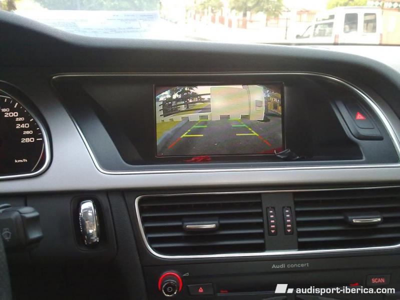

joseluis__79 Publicado 12 de Noviembre del 2010 Denunciar Compartir Publicado 12 de Noviembre del 2010 bueno pues ya recibi la camara de stagemotion y la monte ayer,tengo el brico completo con fotos pero no tengo mucho tiempo para colgarlo,pongo el resultado Responder Enlace al comentario Compartir en otros sitios web More sharing options...

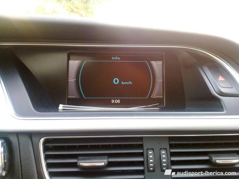

joseluis__79 Publicado 12 de Noviembre del 2010 Denunciar Compartir Publicado 12 de Noviembre del 2010 por cierto no tiene que ver pero ya se puede ver la velocidad en el mmi Responder Enlace al comentario Compartir en otros sitios web More sharing options...
ninfireblade Publicado 12 de Noviembre del 2010 Denunciar Compartir Publicado 12 de Noviembre del 2010 Las lineas que te pone en la imagen de la camara que te indican por donde va a ir el coche se te mueven al girar el volante ? Responder Enlace al comentario Compartir en otros sitios web More sharing options...
joseluis__79 Publicado 12 de Noviembre del 2010 Denunciar Compartir Publicado 12 de Noviembre del 2010 Las lineas que te pone en la imagen de la camara que te indican por donde va a ir el coche se te mueven al girar el volante ? no,son estáticas ninfireblade Responder Enlace al comentario Compartir en otros sitios web More sharing options...
