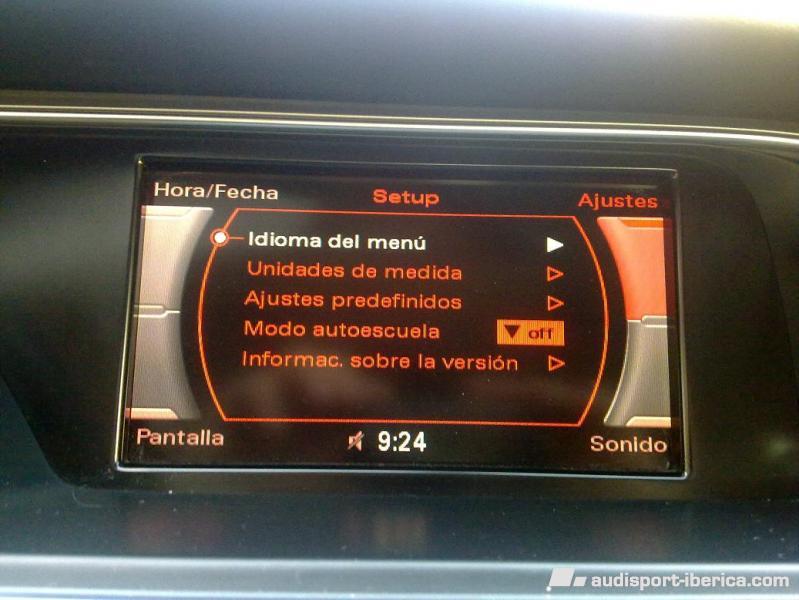

por cierto no tiene que ver pero ya se puede ver la velocidad en el mmi
como has conseguido eso?? a mi tambien me gustaria instalar tanto la camara como los sensores delanteros. decier que tengo navegado, asi que me imagino que no seria ningun problema, no?

si tienes navegador seguro que es más fácil.
lo de la velocidad es el modo autoescuela,se codifica facilmente con el vag-com en el modulo de la radio

Si, tambien llevo GPS. Te refieres al DVD del GPS ? Si me das mas info de como desbloquear el movimiento te lo agredeceria. De todas formas supongo que asi me quedaria sin GPS mientras tengo el DVD del video, no ? Me gustaria mas que pudiera leer el MP4 a partir del AMI (USB, HDD, etc) o incluso del cargador de CDs pero no se si esto es posible...
Necesitas el Navegador 3G, que es el que tiene el reproductor de DVD, y desbloquearlo cuando se mueve el coche con el cable Vag Com, si te haces con uno es fácil.
