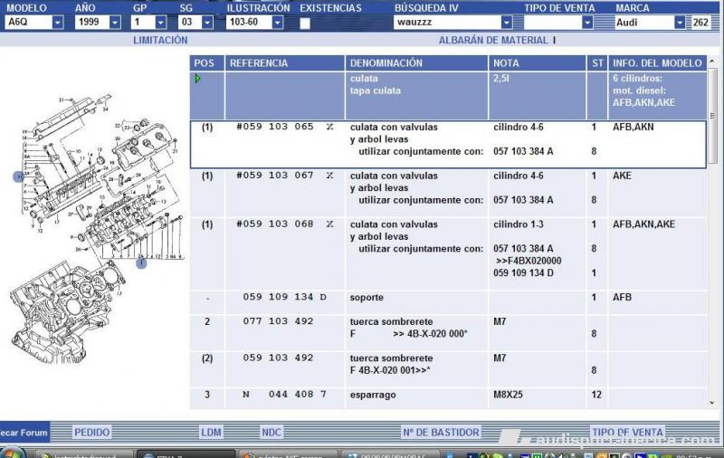

Juanky_RG Publicado 26 de Octubre del 2010 Denunciar Publicado 26 de Octubre del 2010 hola chicos,,,pues como veis,por las clases de preguntas que tengo,,vereis que ando mas liado que la pata de un romano y por el estilo de mi pregunta ,mas perdido que un pulpo en un garaje... la cosa es........ a un motor AKE de 180 cv del año 2001.......¿¿¿se le puede montar las culatas de un motor AFB de 150 cv con sus arboles de levas y lo que conlleva dicha culata???.......es viable????? Responder
chemisky Publicado 26 de Octubre del 2010 Denunciar Publicado 26 de Octubre del 2010 Según el "casiEtka" que te mandé, es la misma referencia para AFB, AKE y AKN. Responder
Juanky_RG Publicado 26 de Octubre del 2010 Autor Denunciar Publicado 26 de Octubre del 2010 osea que los anclajes al bloque....la culata ancla igual,no?? es que tengo entendido que los 150 AFB y 180 AKE son igualitos.....el 180 AKN que salió en el 2002 las culatas ya iva reforzadas y los enpujadores y los valancines ya venian con rodamientos......es eso cierto¿¿¿??? Responder
chemisky Publicado 26 de Octubre del 2010 Denunciar Publicado 26 de Octubre del 2010 No lo he desmontado nunca, pero ya te digo que las referencias son las mismas. Y si no, que se lo pregunten a la vaca.....jajajaja te acuerdas? Responder

2.5v6AVANT Publicado 27 de Octubre del 2010 Denunciar Publicado 27 de Octubre del 2010 NO VEAS SI ESTA EL FORO PARADO DE c***..... DONDE ESTAIS PEÑAAAAA???????? te sirve esta info? Responder
Juanky_RG Publicado 27 de Octubre del 2010 Autor Denunciar Publicado 27 de Octubre del 2010 en mi etka me dice lo mismo que en tu foto,,pero la cosa es que las cultas del 150 no son las mias,,,son de un contacto y precisamente las quiere un compañero de un 180 del 2001 AKE y su mecanico dice que no,,,que no le vale....y antes de comprometer a nadie queria estar seguro si son equivalentes.. Responder
jafv Publicado 28 de Octubre del 2010 Denunciar Publicado 28 de Octubre del 2010 Hola Juanky. Teniendo ekta lo suyo sería mirar con los números de chasis del "coche culata origen" y "coche motor destino" si la referencia de la culata es la misma. Es lo único que se me ocurre para comprobar la compatibilidad sin desmontar nada. Es descargar en la web rusa los ficheros con los datos de cada coche y sacar la info que nos ha puesto 2.5v6AVANT de cada coche, donante y receptor. Responder
