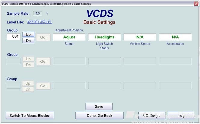

Carlisu84 Publicado 17 de Julio del 2019 Denunciar Publicado 17 de Julio del 2019 hace 1 hora, luiyicarpin dijo: Te e mandado un privado y no puedes recibir era para poder hablar por teléfono para explicarte mejor ah vale gracias por el aviso Pero si te parece mejor hablamos e intentamos aportar y dar solucion por aqui, de este modo tambien pueden intervenir mas personas para ayudar. Haber, entiendo que has querido entrar con el vagcom en el modulo 55 xenon range y no te deja no? Responder
luiyicarpin Publicado 17 de Julio del 2019 Denunciar Publicado 17 de Julio del 2019 Si me dejo y al entrar aki Responder
luiyicarpin Publicado 17 de Julio del 2019 Denunciar Publicado 17 de Julio del 2019 Es cuando le di a pasar 1 y es cuando me salio Responder
luiyicarpin Publicado 17 de Julio del 2019 Denunciar Publicado 17 de Julio del 2019 Todo fue por que le llevo a pintar y no le hacía el ajuste pues tenía el fallo y se lo borre y se solucionó y luego me dio por entrar en módulo de faros y ahy la lie Responder
