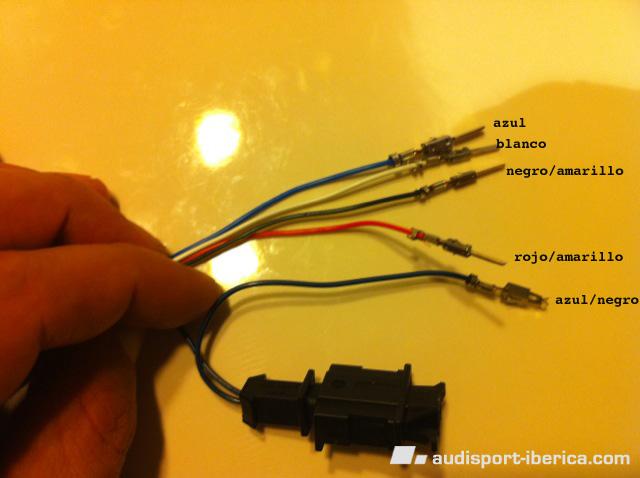

amexon Publicado 27 de Octubre del 2010 Denunciar Compartir Publicado 27 de Octubre del 2010 hola a todos, mi primera consulta, después de mirar y mirar manuales me decidí a comprar kit tempomat para mi a3 del 2001, mi sorpresa a llegado cuando he recibido el paquete y he observado que ninguno de los cables tienen ninguna numeración para poder saber donde va cada uno, por lo que solicito vuestra ayuda para saber donde van, adjunto una foto con sus respectivos colores. gracias Responder Enlace al comentario Compartir en otros sitios web More sharing options...
amexon Publicado 28 de Octubre del 2010 Autor Denunciar Compartir Publicado 28 de Octubre del 2010 hola a todos, mi primera consulta, después de mirar y mirar manuales me decidí a comprar kit tempomat para mi a3 del 2001, mi sorpresa a llegado cuando he recibido el paquete y he observado que ninguno de los cables tienen ninguna numeración para poder saber donde va cada uno, por lo que solicito vuestra ayuda para saber donde van, adjunto una foto con sus respectivos colores. gracias ayudaaaaaaa!!!!!! Responder Enlace al comentario Compartir en otros sitios web More sharing options...
Juanm87 Publicado 28 de Octubre del 2010 Denunciar Compartir Publicado 28 de Octubre del 2010 Creo que este hilo que abrí cuando instalé mi tempomat te ayudará con la instalación: Tempomat Responder Enlace al comentario Compartir en otros sitios web More sharing options...
amexon Publicado 29 de Octubre del 2010 Autor Denunciar Compartir Publicado 29 de Octubre del 2010 Creo que este hilo que abrí cuando instalé mi tempomat te ayudará con la instalación: Tempomat <_< muchas gracias, este fin de semana me pondré manos a la obra, por lo que leo en el enlace que me has facilitado no aclaras si luego te funciono bien, entiendo que si no???? muchas gracias de nuevo por tu ayuda un saludo Responder Enlace al comentario Compartir en otros sitios web More sharing options...
Juanm87 Publicado 29 de Octubre del 2010 Denunciar Compartir Publicado 29 de Octubre del 2010 Creo que este hilo que abrí cuando instalé mi tempomat te ayudará con la instalación: Tempomat muchas gracias, este fin de semana me pondré manos a la obra, por lo que leo en el enlace que me has facilitado no aclaras si luego te funciono bien, entiendo que si no???? muchas gracias de nuevo por tu ayuda un saludo Es verdad, no aclaro nada de como ha quedado.. debió ser la emoción del momento.. jeje. Me quedó perfecto y eso que cuando lo monté tuve que empalmar los cables ya que los pines que traía mi cableado eran hembras y los que necesitaba eran los machos si no me equivoco, al final empalmé y soldé y desde aquella funciona a las mil maravillas, no ha dado ni un solo fallo. Un saludo! Responder Enlace al comentario Compartir en otros sitios web More sharing options...

amexon Publicado 31 de Octubre del 2010 Autor Denunciar Compartir Publicado 31 de Octubre del 2010 hola a todos, mi primera consulta, después de mirar y mirar manuales me decidí a comprar kit tempomat para mi a3 del 2001, mi sorpresa a llegado cuando he recibido el paquete y he observado que ninguno de los cables tienen ninguna numeración para poder saber donde va cada uno, por lo que solicito vuestra ayuda para saber donde van, adjunto una foto con sus respectivos colores. gracias gracias de nuevo por tu ayuda, montado y funcionando, con alguna variación en los colores mis cables pero muy parecidos. lo único que me surje una duda, cuando lo tengo activo no se enciende ninguna luz que avise de que esta activo, es normal??????? un saludo Responder Enlace al comentario Compartir en otros sitios web More sharing options...
Juanm87 Publicado 1 de Noviembre del 2010 Denunciar Compartir Publicado 1 de Noviembre del 2010 hola a todos, mi primera consulta, después de mirar y mirar manuales me decidí a comprar kit tempomat para mi a3 del 2001, mi sorpresa a llegado cuando he recibido el paquete y he observado que ninguno de los cables tienen ninguna numeración para poder saber donde va cada uno, por lo que solicito vuestra ayuda para saber donde van, adjunto una foto con sus respectivos colores. gracias gracias de nuevo por tu ayuda, montado y funcionando, con alguna variación en los colores mis cables pero muy parecidos. lo único que me surje una duda, cuando lo tengo activo no se enciende ninguna luz que avise de que esta activo, es normal??????? un saludo Aquí estamos para ayudarnos! Por lo que me he informado cuando monté el mio, no se enciende ninguna luz para indicarte que el tempomat está encendido.. Un saludo. Responder Enlace al comentario Compartir en otros sitios web More sharing options...
amexon Publicado 1 de Noviembre del 2010 Autor Denunciar Compartir Publicado 1 de Noviembre del 2010 hola a todos, mi primera consulta, después de mirar y mirar manuales me decidí a comprar kit tempomat para mi a3 del 2001, mi sorpresa a llegado cuando he recibido el paquete y he observado que ninguno de los cables tienen ninguna numeración para poder saber donde va cada uno, por lo que solicito vuestra ayuda para saber donde van, adjunto una foto con sus respectivos colores. gracias gracias de nuevo por tu ayuda, montado y funcionando, con alguna variación en los colores mis cables pero muy parecidos. lo único que me surje una duda, cuando lo tengo activo no se enciende ninguna luz que avise de que esta activo, es normal??????? un saludo Aquí estamos para ayudarnos! Por lo que me he informado cuando monté el mio, no se enciende ninguna luz para indicarte que el tempomat está encendido.. Un saludo. <_< ok gracias de nuevo Responder Enlace al comentario Compartir en otros sitios web More sharing options...
