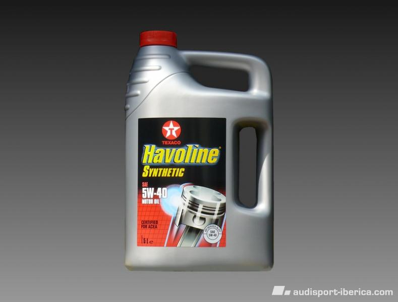

Christopher Publicado 20 de Enero del 2011 Denunciar Publicado 20 de Enero del 2011 Qué tal. Yo utilizo el de la foto y lo cambio cada diez o doce mil.. Alguien lo conoce ?? Algún comentario sobre él ?? Un saludo. Responder

Christopher Publicado 5 de Febrero del 2011 Denunciar Publicado 5 de Febrero del 2011 Qué tal.. Diario, te veo muy puesto en el tema, quería que me dieras opinión del que utilizo yo (arriba en la foto), ya que no tengo mucha referéncia. Gracias, un saludo. Responder

valcax Publicado 5 de Febrero del 2011 Autor Denunciar Publicado 5 de Febrero del 2011 (editado) Qué tal.. Diario, te veo muy puesto en el tema, quería que me dieras opinión del que utilizo yo (arriba en la foto), ya que no tengo mucha referéncia. Gracias, un saludo. ese nunca lo he usado aunque si quieres alguna referencia te dire que hay usuarios de porsche que lo usan en sus autos, junto con el mobil1, castrol.... asi que malo no debe ser.... Editado 5 de Febrero del 2011 por valcax Responder
diario Publicado 5 de Febrero del 2011 Denunciar Publicado 5 de Febrero del 2011 Qué tal.. Diario, te veo muy puesto en el tema, quería que me dieras opinión del que utilizo yo (arriba en la foto), ya que no tengo mucha referéncia. Gracias, un saludo. Christofer, no conozco ese aceite. Si es verdad que es Full Sintético*, como dice en la lata, y lo firma, Texaco, seguro que es bueno. El multigrado 5W40 cubre muy bien las temperaturas en España, incluso aquí, en Madrid, que tenemos las mas extremas invierno- Verano. Tiene aspecto, al ser Full Sintético, de que si lo usas en motor de gasolina, puedes tener el intervalo largo de cambios (30.000Km.), si los completas en no mas de 14 meses y eres un conductor "tranquilo" y no andas todo el dia arranca-para.....Pero aunque use "agua bendita", de 20.000 Km. yo no pasaría. Supongo que el precio andará por los 12 € el litro o mas. Quizás no sea fácil de encontrar en cualquier sitio de ventas. Despues del cambio de aceite, cuando no queme, prueba la viscosidad con los dedos índice y pulgar. Si "pega" bastante es que aún mantiene propiedades. Si parece mas "agua", cambia de aceite (o cámbialo antes). Mira donde está hecho: si no es en España, estás pagando 4 o 5€ mas por litro que uno semejante que se fabrique aquí. Y asegúrate que cumple las especificaciones VW de tu modelo. Pero lo mas importante: debes de ir tranquilo con el aceite que lleves. Si tienes dudas, cambia al que te recomiende el conce. * Muchas, demasiadas marcas anuncian sus aceites como Sintéticos cuando en realidad solo son de base Sintética (Semisintéticos, que ya son muy buenos). Debería de citarse en las características, pero.... Saludos. Responder

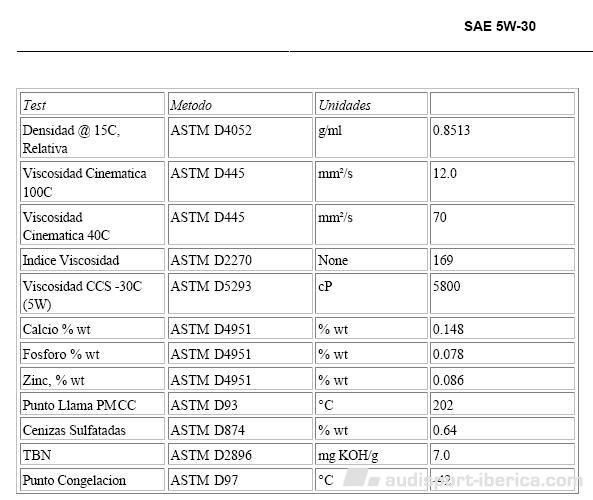

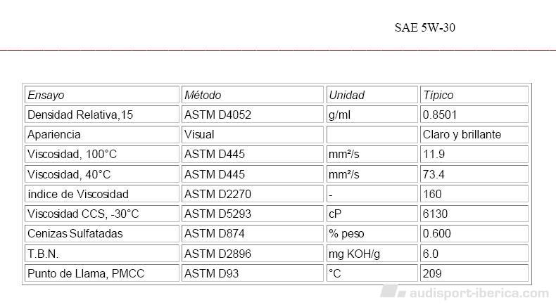

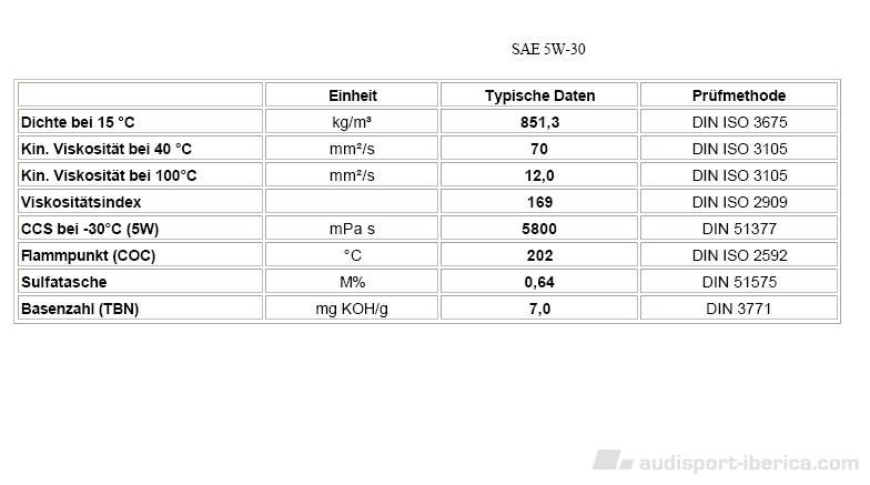

Lingote Publicado 17 de Febrero del 2011 Denunciar Publicado 17 de Febrero del 2011 ¿Nos toman el pelo estos de Castrol España? Edge 5w30 Alemán vs Español Responder
Lingote Publicado 17 de Febrero del 2011 Denunciar Publicado 17 de Febrero del 2011 Y ahora lo mejor, el BP7000 Español es idéntico al Edge de Alemania. Responder
