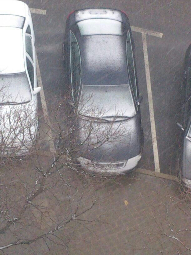

electrotelco Publicado 27 de Febrero del 2013 Denunciar Publicado 27 de Febrero del 2013 Buenas y frías tardes.... Un cafecito tabernero que estoy aún como en la foto.... Jajaja Enviado desde mi LT26i usando Tapatalk 2 Responder
madmack Publicado 27 de Febrero del 2013 Autor Denunciar Publicado 27 de Febrero del 2013 Eso te pasa por tenerlo en la calle, si lo tuvieses dentro de un taller como lo tengo yo... no te pasaría Responder
electrotelco Publicado 27 de Febrero del 2013 Denunciar Publicado 27 de Febrero del 2013 Jajaja la verdad que está mañana hacia un frío del copón... Baje y se me quitaron las ganas de hacer fotos jajaja Enviado desde mi LT26i usando Tapatalk 2 Responder

A6culoguevo Publicado 27 de Febrero del 2013 Denunciar Publicado 27 de Febrero del 2013 Buenas y frías tardes.... Un cafecito tabernero que estoy aún como en la foto.... Jajaja Enviado desde mi LT26i usando Tapatalk 2 Buah,os quejáis por nada......jejejeje En mi pueblo 10cm de nada...... Responder
