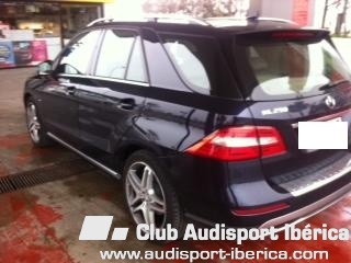

Bullete Publicado 13 de Marzo del 2013 Denunciar Publicado 13 de Marzo del 2013 Este es el depósito del clase G bluetec: CASI, ES UN ML... Con esas ruedecitas que gasta, para salir de Formigal, tuvimos que poner cadenas... Responder

Alo Publicado 13 de Marzo del 2013 Denunciar Publicado 13 de Marzo del 2013 Si llevaran ruedas de estas no se quedaba os lo aseguro, por experiencia, Ahhhh! tambien os aseguro que no debeis poneros detras de un coche con estas ruedas jajaja. Responder
