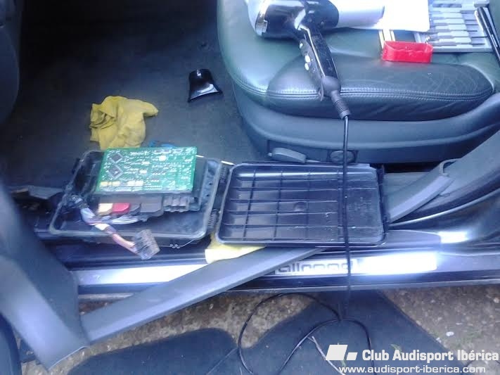

panadero_es Publicado 30 de Diciembre del 2013 Denunciar Publicado 30 de Diciembre del 2013 ¡¡ Killooooooo!! Pon una ronda pa toos que invito yo. Gracias a los post, he conseguido solucionar los duendes del coche que me subían y bajaban ventanillas,cierres,intermitentes.....vamos,una feria.El coche se inundo por tener obstruido la salida de agua donde esta la bateria y me la colaba dentro,acceder a la dichosa centralita,es relativamente fácil,pero las posturitas son un tanto incomodas,a mi me han dejado "agüjetas" en el cul..,jeje,pero que felicidad ver que todo funciona normal después del secado,tenía agua hasta dentro de la centralita. Como curiosidad os cuento que en varios talleres al explicarles lo que ocurría y lo que había que hacer,todos me decían que eso había que estudiarlo y que el coche tenía que dejarlo varios dias para estudiarlo o lo que es lo mismo meterme la clavada. Como me he ahorrado un dinerillo,he comprado unos retrovisores con intermitencia para celebrarlo y que no decaiga ¡¡ PON OTRA RONDA !! que estoy que lo tiro,chiquillo que alegría. Feliz año nuevo a todos y sobretodo salud. Os pongo una fotografia del modulo de control fuera,con la placa sacada a la que tuve que darle con un cepillo medio duro,para quitarle el polvo azulado (oxidacion) que se estaba formando y secarlo bien. Felicidades por haberlo solucionado, a ver si te puedes subir unas fotos de esos retrovisores a ver como te han quedado... Responder

SEVILLAROAD Publicado 31 de Diciembre del 2013 Denunciar Publicado 31 de Diciembre del 2013 Saldra o no saldra Responder
chemisky Publicado 31 de Diciembre del 2013 Denunciar Publicado 31 de Diciembre del 2013 Sácalo entero y dale limpia contactos como si fuese gratis. El secador no creo que te lo recomiende ningún electrónico Responder

electrotelco Publicado 31 de Diciembre del 2013 Denunciar Publicado 31 de Diciembre del 2013 Sácalo entero y dale limpia contactos como si fuese gratis. El secador no creo que te lo recomiende ningún electrónico+1Mucho limpiacontactos, dejarlo secar al sol, sin aire caliente, en todo caso aire comprimido... Si a tenido contacto directo con agua, coge un kilo de arroz coges la placa, la metes en un bol y echas todo el arroz en el bol... Lo dejas entre 2 y 3 días metido en arroz y lo más importante, no intentes hacerlo funcionar, pues puedes jod** la placa (algún componente) Enviado desde mi LT26i usando Tapatalk 2 Responder
