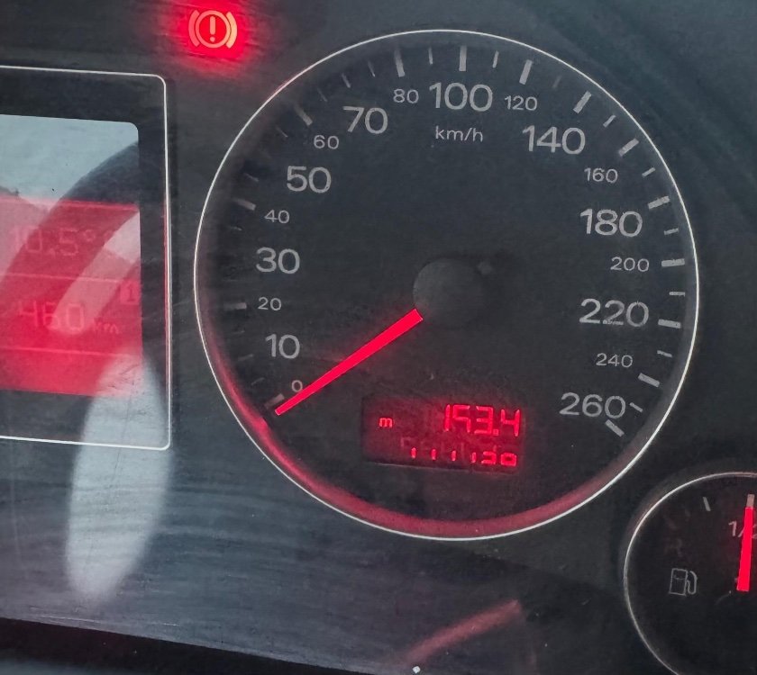

Nino87 Publicado Martes a las 17:11 Denunciar Publicado Martes a las 17:11 En 25/9/2023 a las 12:41, felix 206 dijo: Conseguiste repararlo?me fallaEl cuentakilómetros que se me borra la mitad de los númerosY no sé si es problema del cuadro o algún fusible Responder
Nino87 Publicado Martes a las 17:35 Denunciar Publicado Martes a las 17:35 La pantalla del cuenta km se me borra no por completo pero no se ven los km, alguien a podido solucionarlo?seria algún fusible o que puede ser? Responder
Nino87 Publicado Martes a las 17:38 Denunciar Publicado Martes a las 17:38 hace 1 minuto, Nino87 dijo: La pantalla del cuenta km se me borra no por completo pero no se ven los km, alguien a podido solucionarlo?seria algún fusible o que puede ser? Es un a4 b7 del 2006 Responder
AzagraMac Publicado Miércoles a las 10:05 Denunciar Publicado Miércoles a las 10:05 (editado) los FIS dan muchos fallos, a muchos se nos iba parte la pantalla, retroalimentación, pixeles, etc... o directamente muertos, yo lo tuve que cambiar, pille otro cuadro, le saque la pantalla y se la puse al mio, era igual, en mi caso es la roja, bueno salvo algunos iconos en amarillo. en mi caso se me fue la retroiluminación, se veía la información, pero quedaba completamente apagado, eso si, tienes que desmontar el cuadro, yo aproveche que iba cambiar de volante. Pero es entretenido... Sube una foto para ver como lo tienes, pero te va tocar sacar el cuadro, pillar otro igual o solamente la pantalla y ponerla. Editado Miércoles a las 10:10 por AzagraMac Responder
Nino87 Publicado hace 18 horas Denunciar Publicado hace 18 horas hace 18 horas, AzagraMac dijo: los FIS dan muchos fallos, a muchos se nos iba parte la pantalla, retroalimentación, pixeles, etc... o directamente muertos, yo lo tuve que cambiar, pille otro cuadro, le saque la pantalla y se la puse al mio, era igual, en mi caso es la roja, bueno salvo algunos iconos en amarillo. en mi caso se me fue la retroiluminación, se veía la información, pero quedaba completamente apagado, eso si, tienes que desmontar el cuadro, yo aproveche que iba cambiar de volante. Pero es entretenido... Sube una foto para ver como lo tienes, pero te va tocar sacar el cuadro, pillar otro igual o solamente la pantalla y ponerla. Responder
Nino87 Publicado hace 18 horas Denunciar Publicado hace 18 horas Justo ahora, Nino87 dijo: Esto es lo que me pasa, pero me he dado cuenta que cuando el coche lleva unas horas al sol vuelve a salir los números como toca, la pantalla grande del FIS ya la cambié hace un año lo desmonté le puse una nueva Responder
AzagraMac Publicado hace 12 horas Denunciar Publicado hace 12 horas el display... te va tocar cambiarlo tambien, tienen una "goma" que es la que conecta el display con la placa, esa goma cuando no hace buen contacto o se deteriora, pasa eso, en algun reloj Casio me ha pasado. Cambiando la goma se soluciona. Responder
Nino87 Publicado hace 5 horas Denunciar Publicado hace 5 horas hace 7 horas, AzagraMac dijo: Me tocará desmontar el cuadro de nuevo y ver lo que comentas de la goma del display porque como ya digo lo cambié hace menos de un año y me fue bien todo,volveremos a mirar gracias Responder
