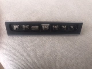

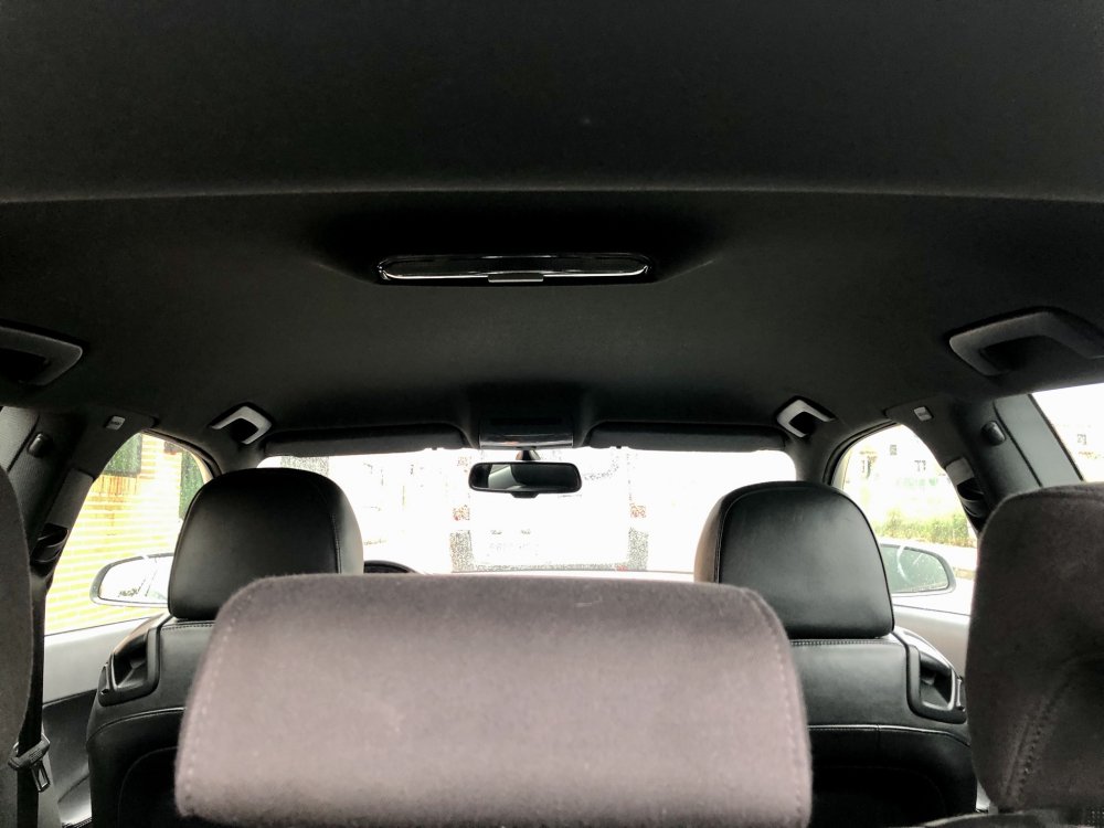

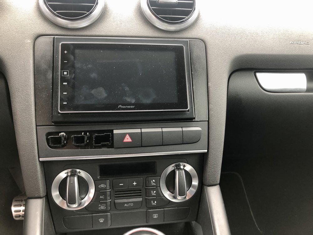

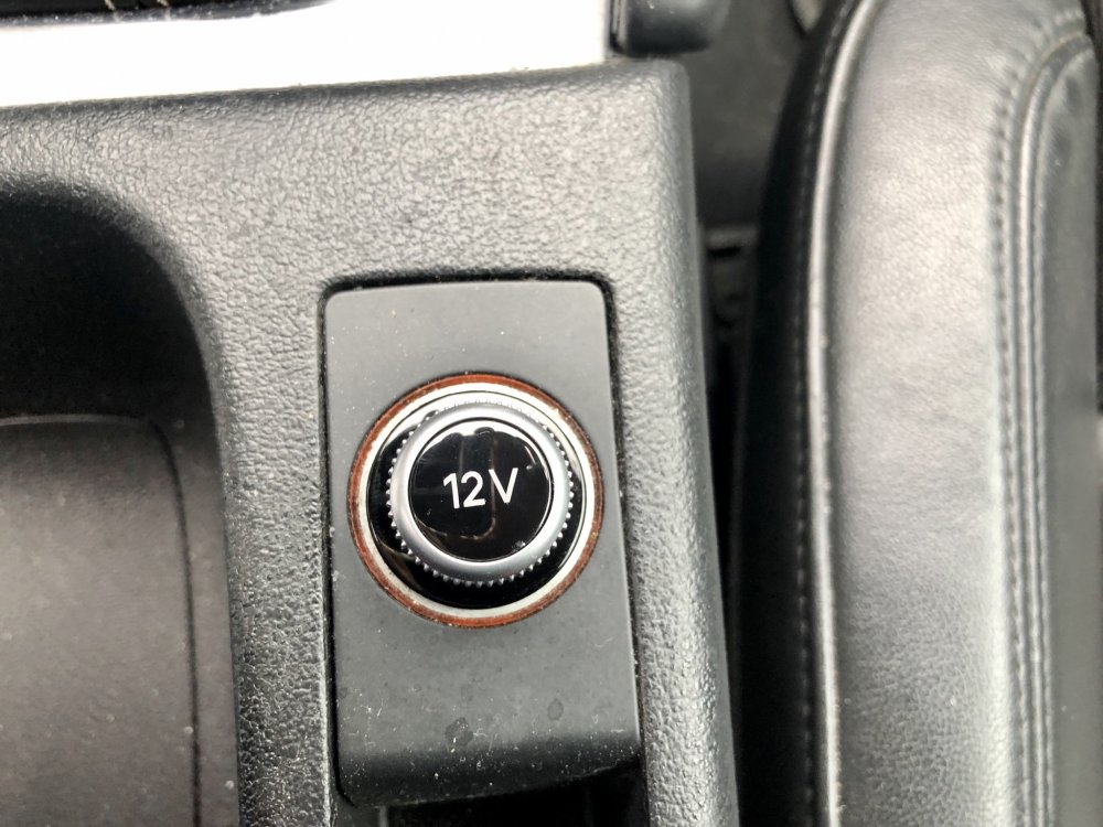

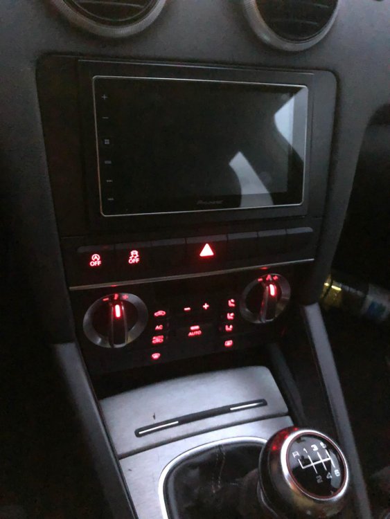

carlitos438 Publicado 21 de Marzo del 2020 Autor Denunciar Publicado 21 de Marzo del 2020 (editado) Bueno pues vamos a ir actualizando esto con las ultimas mods: -Mueble dos din botonera restyling (no funciona el botón del esp por que lleva el start/stop) por si alguien tiene alguna solución que me la diga por que he buscado y no encuentro nada. -Radio dos din Pioneer spd da120 he de decir que va muy bien. -Techo negro sline completo y la verdad que es una pasada el cambio que ha dado el interior parece otra cosa. -Tapa 12v toma del mechero es una tontería me queda chulo. -Motor nuevo el anterior le hicieron mal la distribución y murió, es curioso pero el a anterior iba mejor con la repro que este nuevo que lleva la culata C, lo lleve a TLR para que le tocaran la repro con este nuevo motor pero iba mejor antes para mi gusto. Lo que falta: -Interface del volante con la radio. -Cámara de marcha atrás. -Tapizar paneles traseros de cuero como los delanteros. -Cambiar asientos traseros por los del A5 en cuero y alcantara para ir a juego con los delanteros. -Tapizar volante y reparar asientos delanteros las orejeras. Con esto ya daríamos por finalizado el coche luego subo fotos. Editado 21 de Marzo del 2020 por carlitos438 Responder

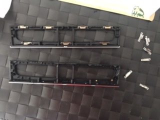

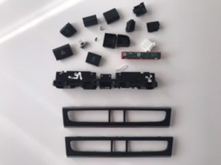

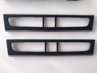

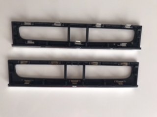

Josevoltaico Publicado 21 de Marzo del 2020 Denunciar Publicado 21 de Marzo del 2020 Hola yo actualice la botonera 2012 y cambié los botones que necesitaba, el del esp, presión neumáticos, airbag y tarjetero, desmonte los botones que no me valían y puse los otros, usé una pistola de cola caliente para montar de nuevo y perfecto , tengo fotos por si necesitas Responder
Josevoltaico Publicado 21 de Marzo del 2020 Denunciar Publicado 21 de Marzo del 2020 Primero monte el embellecedor de una tira cromada, que si es de 2008 te vale la botonera del esp perfectamente y luego el de 2012 donde tienes que modificar como ves en las fotos porque los botones no te valen Responder

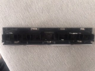

milo67 Publicado 22 de Marzo del 2020 Denunciar Publicado 22 de Marzo del 2020 Tienes en tu coche una ficha del esp blanca con 6 tomas, de las cuales solo 4 son operativas. La botonera tiene 10, la roja. Te lo digo de memoria pero creo que la iluminacion llega a la clema blanca a traves de pin 1+ y 3- El pulsador es a través de 4 y 6 Conexión de la botonera. 1- led start/ stop - 2- entrada pulsador s/s y ESP + 4- salida s/s 9- salida ESP 3- iluminación botones + 5- iluminacion botones - 7- iluminacion boton airbag passenger - 8- iluminación boton airbag passenger + Con lo cual: Clema blanca ESP-------Botonera restilng roja 1-3 iluminación 3-5 iluminación 4-2 ESP 6-9 ESP Si no es 1-3/ 3-5 será 1-5/3-3, se sabe fácilmente al poner las luces, si no luce cambia. No hace falta cortar nada ni hacer empalmes raros. Pilla cable Dupont macho/hembra y a funcionar. Aquí o en cualquier tienda de electrónica. https://es.aliexpress.com/item/32902495802.html?src=google&src=google&albch=shopping&acnt=494-037-6276&isdl=y&slnk=&plac=&mtctp=&albbt=Google_7_shopping&aff_platform=google&aff_short_key=UneMJZVf&gclsrc=aw.ds&&albagn=888888&albcp=2047572441&albag=80829465588&trgt=743612850714&crea=es32902495802&netw=u&device=t&albpg=743612850714&albpd=es32902495802&gclid=Cj0KCQjwmdzzBRC7ARIsANdqRRlfqnCNgauL00vWqAil8sRqLeukD19ZnlxSwmf_IKmSnDP_Iiimi_waAnWrEALw_wcB Responder
carlitos438 Publicado 24 de Marzo del 2020 Autor Denunciar Publicado 24 de Marzo del 2020 Bueno ya esta funcionando gracias por vuestra ayuda, ya funciona pero para quitar el esp algo hice mal por que es el botón del start/stop el que desconecta el esp. Pero bueno ya funciona y ya están iluminados. Queda muy curioso con su botón start/stop iluminado Responder
