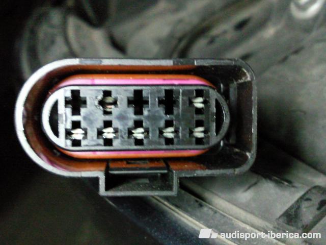

guanterarefrigerada Publicado 2 de Noviembre del 2010 Denunciar Publicado 2 de Noviembre del 2010 Comprueba si ves algo parecido a esto: Responder

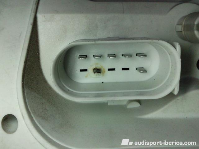

guanterarefrigerada Publicado 2 de Noviembre del 2010 Denunciar Publicado 2 de Noviembre del 2010 ... o a esto: Responder

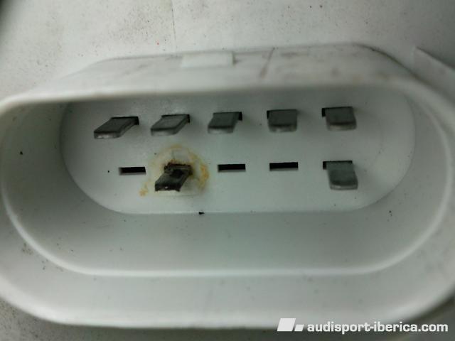

guanterarefrigerada Publicado 2 de Noviembre del 2010 Denunciar Publicado 2 de Noviembre del 2010 ... o esto (estas fotos son de otro forero con un fallo en su piloto trasero... lo mismo que me pasó a mi antes del verano, y parece que es muy común en el a6): Responder
jesus_ph Publicado 30 de Noviembre del 2010 Autor Denunciar Publicado 30 de Noviembre del 2010 Si esta como en las fotos, se puede reparar ?? ó toca lo de siempre, soltar €€€€ Responder

txispis Publicado 22 de Diciembre del 2010 Denunciar Publicado 22 de Diciembre del 2010 Si esta como en las fotos, se puede reparar ?? ó toca lo de siempre, soltar €€€€ Se puede reparar, habria que cambiar el terminal del conector, y soldar el cable que audi los vende con un trozo de cable amarillo; y el macho fogueado, limpiarlo bien y lijarlo con lija finita. En el peor de los casos que se haya requemado mucho el conector negro habria que ponerlo nuevo y pasar los pines de uno al otro, un electricista de toda la vida del automivil puede hacertelo si tu no te atreves. Esto puede empezar por que o bien el terminal no aprieta lo suficiente o esta flojo y empieza a calentarse, y ya se foguea porque cada vez salta una chispa y asi hasta que no funciona. Por lo que veo si son los leds de freno seguro que son los que mas consumen y esto acelera el efecto. Un saludo Responder
