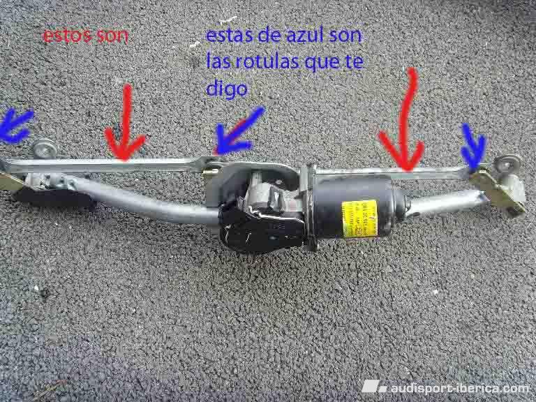

ximo@6 Publicado 1 de Noviembre del 2010 Denunciar Publicado 1 de Noviembre del 2010 no se que coche tienes, pero el motor del limpia mueve dos brazos que están sujetos por unas rotulas digamos, es una bola que encastra en una una junta de goma, entra a presión, con el tiempo se desgastan y se salen, si una de estas se sale el brazo queda a muerto, lo mueves con la mano pero esta loco y el motor sigue haciendo su función pero sin mover los limpias, si miras en el vierte aguas veras si lo que se te ha salido es una barra de estas, si te se ha salido la puedes meter pero si se salio ya una vez lo normal es que cuando mas falta te haga se vuelva a salir, si la compras nueva la pones y ya esta, yo cambiaría las dos porque si una esta desgastada imagina la otra que lleva las mismas horas de funcionamiento, es una cosa sencilla de hacer depende del modelo, Responder
ximo@6 Publicado 1 de Noviembre del 2010 Denunciar Publicado 1 de Noviembre del 2010 mira la foto Responder
brako Publicado 1 de Noviembre del 2010 Autor Denunciar Publicado 1 de Noviembre del 2010 Es verdad no dicho el modelo.jeje.Un audi 100.Pues muchasgracias, hasta con foto.Hace lo que tu dices esta como muerto y lo muevo con la mano y al darle se nota que quiere hacer el barrido pero no puede.Haber si para de llover y lo miro que llevarlo a la audi seguro que me sale la broma por un pico.Muchas gracias Responder
