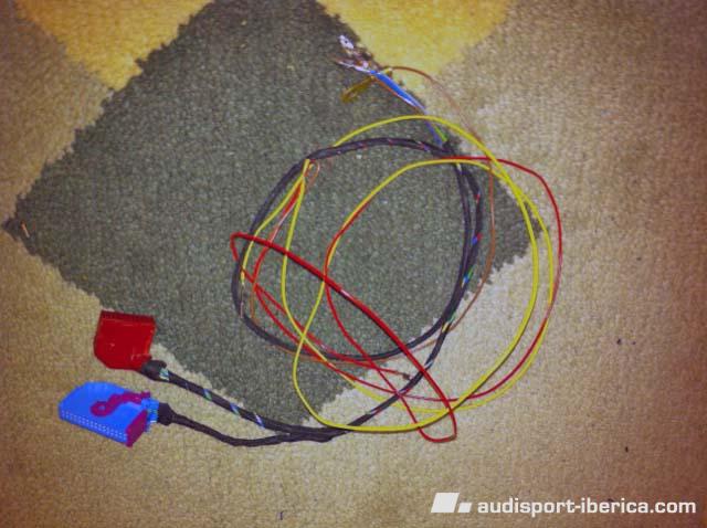

amexon Publicado 1 de Noviembre del 2010 Denunciar Publicado 1 de Noviembre del 2010 hola buenas tardes a todos, pues después de llevar a cabo con éxito!!! la instalación del tempomat he decidido a instalar cuadro con fis completo para habilitar consumos, temperatura etc, vamos el ordenador de abordo y me gustaría saber si es posible que cuadros son compatibles con 8l tdi de 105 cv. espero que alguien me ilustre, para saber que buscar muchas a gracias un saludo por cierto compre este cable para iniciar el cambio y la adaptación Adapter Kabelbaum MFA FIS Tacho Nachrüstung Audi A3 8L Responder
Rosso_23 Publicado 1 de Noviembre del 2010 Denunciar Publicado 1 de Noviembre del 2010 y pa que vale ese cable pues? Responder
amexon Publicado 1 de Noviembre del 2010 Autor Denunciar Publicado 1 de Noviembre del 2010 y pa que vale ese cable pues? para conectar el cuadro al terminal que va a la unidad de control, terminal naranja debajo del limpia. Responder
TitusA3 Publicado 1 de Noviembre del 2010 Denunciar Publicado 1 de Noviembre del 2010 (editado) Hola, El conector rojo de 20 pines es para cuadros sin CAN-BUS, y el conector azul de 32 pines es para cuadros con CAN-BUS, yo me lo compre en Ebay alemania, y me monte un cuadro sin CAN-BUS. Los 4 cables con terminales, son los que van a la maneta, el cable amarillo va al conector naranja(segun modelo) debajo del limpia es para que te indique los consumos, el conector rojo va al climatizador, al PIN numero 1 del conector B creo(es de color rojo) es para que te marque la temperatura exterior, y eso es todo... Editado 1 de Noviembre del 2010 por TitusA3 Responder
amexon Publicado 4 de Noviembre del 2010 Autor Denunciar Publicado 4 de Noviembre del 2010 Hola, El conector rojo de 20 pines es para cuadros sin CAN-BUS, y el conector azul de 32 pines es para cuadros con CAN-BUS, yo me lo compre en Ebay alemania, y me monte un cuadro sin CAN-BUS. Los 4 cables con terminales, son los que van a la maneta, el cable amarillo va al conector naranja(segun modelo) debajo del limpia es para que te indique los consumos, el conector rojo va al climatizador, al PIN numero 1 del conector B creo(es de color rojo) es para que te marque la temperatura exterior, y eso es todo... gracias por echarme una mano, un par de consultas, mi cuadro tiene can-bus ya que tiene reloj digital y medio fis, no fis completo, podria funcionar solo con medio fis? si conecto el conector azul solo como bien indicas, que funciones tendría habilitadas: consumos, temperatura ext. velocidad media? tiempos de conducción? km? gracias Responder
