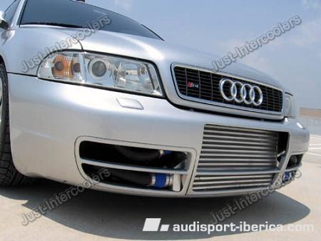

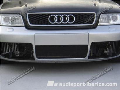

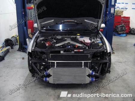

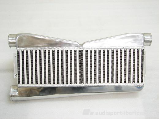

frangct Publicado 2 de Noviembre del 2010 Denunciar Publicado 2 de Noviembre del 2010 Seguro que es un tema muy hablado, mi duda es dentro de las opciones "economicas" que he visto que os parece mejor opcion?? Alguno ha montado estos modelos en su coche?? resultados?? facilidad de instalacion?? todas esas dudas que nos salen a ver estos anuncios. Opcion 1, IC frontal con todos los tubos a medida. Parece la mejor para nuestros coches. Lo que no se llega a ver es como queda puesto el paragolpes??? Responder

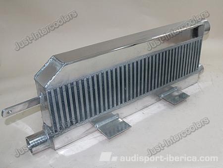

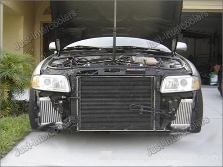

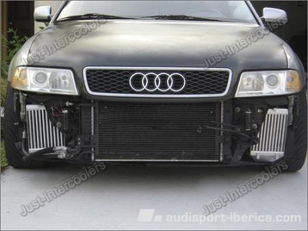

frangct Publicado 2 de Noviembre del 2010 Autor Denunciar Publicado 2 de Noviembre del 2010 Opcion 2 IC laterales como los de serie pero mas grandes. AL parecer esta opcion es la menos eficaz. Responder

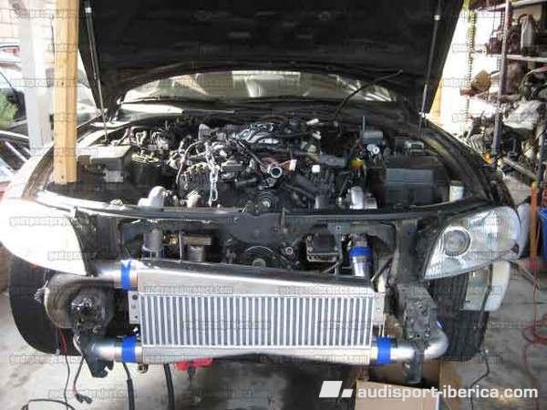

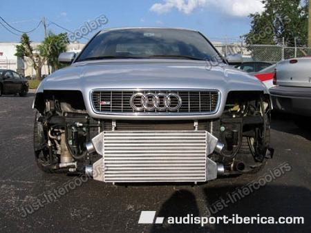

frangct Publicado 2 de Noviembre del 2010 Autor Denunciar Publicado 2 de Noviembre del 2010 Opcion 3. IC frontal con 2 entradas y dos salidas. Es mas Trasto que la opcion 1.... Responder

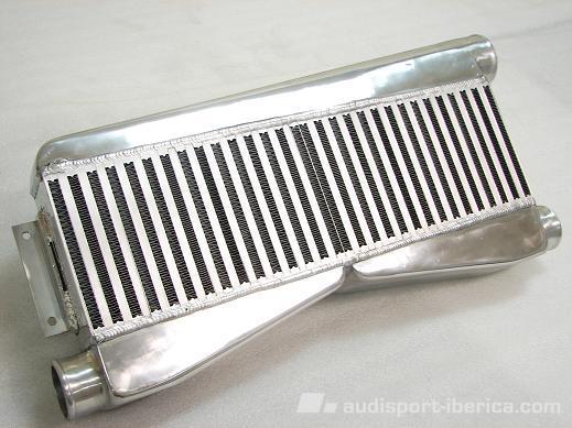

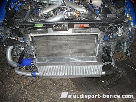

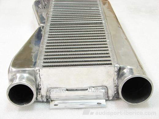

frangct Publicado 2 de Noviembre del 2010 Autor Denunciar Publicado 2 de Noviembre del 2010 Opcion 4, IC frontal del estilo OP 1. Este es el que usaron en forocepos ya en un RS4, lo malo... no trae tubos habria que adaptar todo. Responder

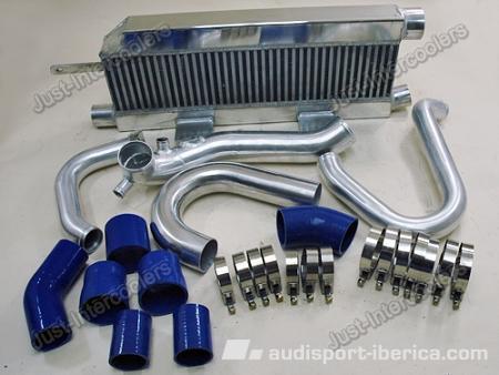

frangct Publicado 2 de Noviembre del 2010 Autor Denunciar Publicado 2 de Noviembre del 2010 A mi personalmente la opcion que mas me gusta es la primera, por ser frontal, por venir con toda la fontaneria preparada y ademas se sustituye la "Y" que se raja de vez en cuando cerca mariposa admision. Como veis el tubo metalico trae entradas para las valvulas descarga y todo. Responder
pabloV6 Publicado 2 de Noviembre del 2010 Denunciar Publicado 2 de Noviembre del 2010 lo mas importante es k pongas un IC de calidad o sino dejalo como esta, por k por mas frontal k pongas si no es bueno no sirve de nada, un forero de forocepos lo comprobo en un RS4, primero montando de mala calidad y acabo gastandose mas dinero por tener k poner uno bueno k si rendia, por supuesto frontal, eso si es mas trabajo, si tienes dudas y kieres hablar con el y k te explike me lo dices y a ver si encuentro kien era k creo k le mande un privado, me suena k tambien estas por forocepos, saludos Responder
frangct Publicado 2 de Noviembre del 2010 Autor Denunciar Publicado 2 de Noviembre del 2010 En lo que dices tienes toda la razon. Lo que pasa es que el primer IC con todo para montar no tiene mala pinta... son unos 500 leuros kit completo. Sin ver unos logs con el como sabemos que es malo?? Otra cosa es que IC buenos puede haber pero no vienen con kit para motar "facilemente" en nuestros S4. Saludos Responder
TXUSS-S4 Publicado 3 de Noviembre del 2010 Denunciar Publicado 3 de Noviembre del 2010 yo me decanto por los dos de sobremedida canalizando bien la salida de aire caliente y con riego el frontal esta muy bien si destrozas la defensa pero con la defensa no entrara a todo el intercooler Responder
