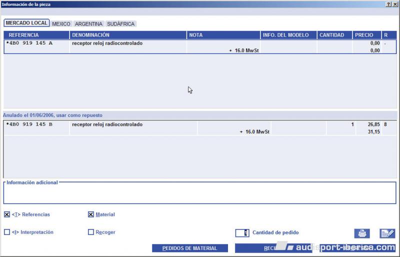

ACEVENTU Publicado 2 de Noviembre del 2010 Denunciar Publicado 2 de Noviembre del 2010 Hola a todos de nuevo. Ayer monte la bola del remolque en mi a4 B6(que ganas tenia de poder ir con mi moto a donde yoquiera),y al desmontar el paragolpes vimos este conector que ni yo, ni el mecanico(y tambien tiene un a4 B6)supimos deducir que era.soltamos el conector para ver si saltaba algun tipo de fallo en el fis pero no dio ninguno,¿puede ser para el parktronic? otra Responder
meatloaf Publicado 2 de Noviembre del 2010 Denunciar Publicado 2 de Noviembre del 2010 nooop no es para el parktronic, frio frio metiendo la ref en el etka, sale lo siguiente que cosas llevan estos coches por ahí metidas saludos Responder
C_B_M Publicado 3 de Noviembre del 2010 Denunciar Publicado 3 de Noviembre del 2010 Es la antena para el relog por radio control . Hay un post de Mark que explica como ponerlo . Obviamente Mark lo dejó metido por el salpicadero (porque hizo un brico así como "casero") , pero su ubicación original es esa (la que tú tienes) . Lo que no entiendo es que no tienes donde instalarla . Yo la instalé original como si vieniese de fábrica . Mi coche es un B7 y cuando quitas la defensa trasera aparece una especie de pseudodefensa de aluminio (una especie de viga de aluminio) , y es ahí donde se ubica la antena. Responder

ACEVENTU Publicado 3 de Noviembre del 2010 Autor Denunciar Publicado 3 de Noviembre del 2010 hola,lo primero gracias a todos por las respuestas. Si que va colocada en la traviesa de aluminio pero en estas fotos todavia no la habiamos montado.a mi se me cambio sola la hora el mismo dia del cambio.un saludo maquinas! Responder
