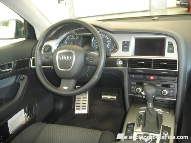

larrauri Publicado 4 de Noviembre del 2010 Denunciar Publicado 4 de Noviembre del 2010 Los mios en mi Ex A6. Responder
