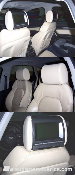

Kolari Publicado 14 de Noviembre del 2010 Denunciar Publicado 14 de Noviembre del 2010 Buenas tardes: Tras muchas vueltas buscando algo que fuese lo que yo quería, no desentonara con el interior del coche y no diese aspecto de "todo a cien" al final opté por dos monitores integrados en los repocabezas tal y como ilustra las fotos. Los quería que leyeran "todo", que no fueran demasiado grandes, que se ajustaran bien como los originales...los cogí beiges pero no era el tono de mis asientos ASI que los llevé a retapizar en el mismo color. Los he conectado al tdt del rack del maletero y al MMI (cable fakra con rca de stagemotion) así que veo todo en cualquier cabezal. Los tubos se ajustan con los adptadores igual que los originales y tienen el mismo movimiento vertical y también tienen un angulo de inclinación hacia delante y detrás (supongo que como todos). Antes que la del techo creo que la versión del reposabrazos es mejor (incluso que la de los cabezales) pero no se si su acabado e integración es la adecuada ya que no les he visto en nuestros coches puestas. Saludos. Responder

POR FIN ES VIERNES Publicado 14 de Noviembre del 2010 Denunciar Publicado 14 de Noviembre del 2010 (editado) Kolari, ¿esos monitores son de la pagina que han puesto mas arriba? Otra pregunta. Cuando vas en marcha, y los crios son pequeños, si quieres cambiar lo que esten viendo, es complicado, porque desde adelante no se ven las pantallas. ¿Hay alguna forma de poder ver en el MMI la imagen de los monitores, mientras usas el mando a distancia para cambiar, y luego seguir con el MMI en radio, navegador o lo que sea? Editado 14 de Noviembre del 2010 por POR FIN ES VIERNES Responder
Kolari Publicado 14 de Noviembre del 2010 Denunciar Publicado 14 de Noviembre del 2010 (editado) Kolari, ¿esos monitores son de la pagina que han puesto mas arriba? No. Yo las encontré en Digitalworlspain: de un día para otro las tienes en casa. Deben de estar por Galicia o cerca. Tienen tienda en Ebay. Ah! tienen también receptor integrado de infrarrojos para cascos inalámbricos y no tienen partes móviles ya que se meten los cd/dvds por arriba: ranura tipo "slot-in" te "chupa" el cd. Abajo lleva lector de tarjetas sd y puerto usb. Suelen llevar juegos incorporados (los míos no...). Tienen entrada de video. Si tienes tirados los cables entre ellos y al maletero (o a la guantera dependiendo de tu configuración de coche) puedes usar las entradas de la tv original o el tdt "pirata" para simultanear lo que quieras ver. Si utilizas el cable que os he contado fakra que da salida de video puedes ver también en MMI usando la entrada de video de los cabezales. Usamos el mando infrarrojos del tdt para simultanear fuentes de video y los propios cabezales vienen con otro dos mandos para fijar la función deseada. Es cuestión de saber que quieres ver y donde y ASI conectar todo de manera adecuada. Saludos. Editado 14 de Noviembre del 2010 por Kolari Responder
