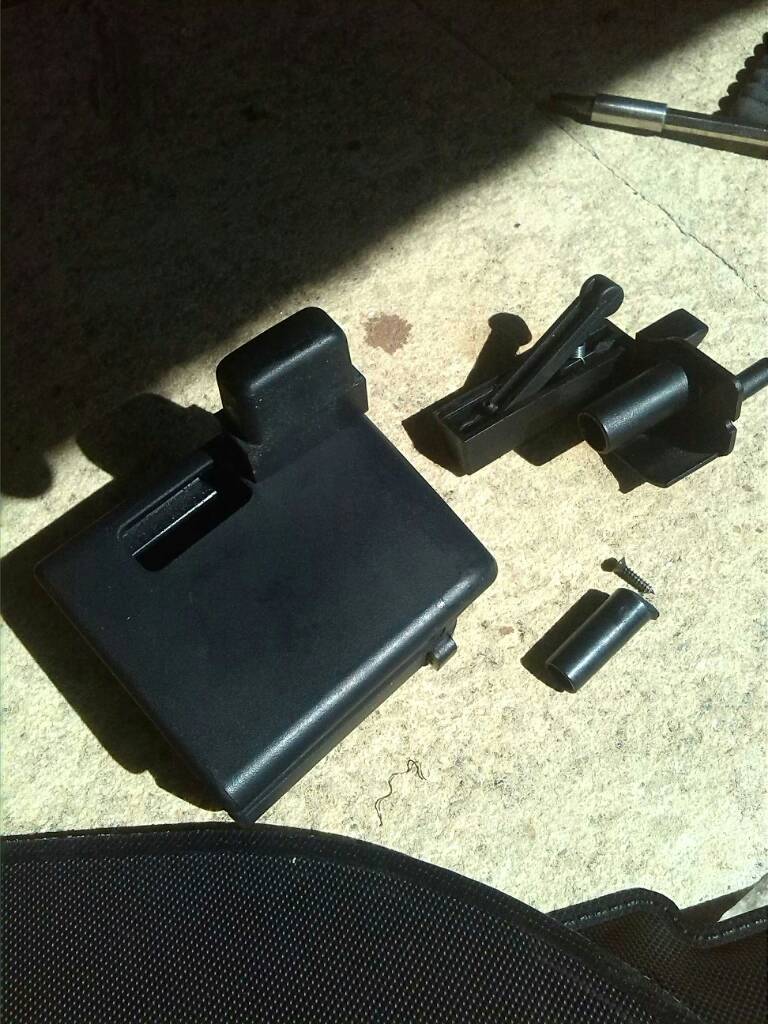

sata Publicado 13 de Abril del 2014 Denunciar Publicado 13 de Abril del 2014 Yo tras tratar de arreglarlo innumerable cantidad de veces,.....................lo dejé por imposible. Creo recordar que en los extremos lleva dos tornillos de Torx inviolables ("con pitorro" ). Los aflojas a la vez (sino giran locos) y ya puedes sacar dos piezas de plástico que hacen de palanca en el mecanismo del muelle. Si das con la tecla te estaría muy agradecido de que mostraras aquí como lo hiciste. Un saludo y bienvenido. Responder

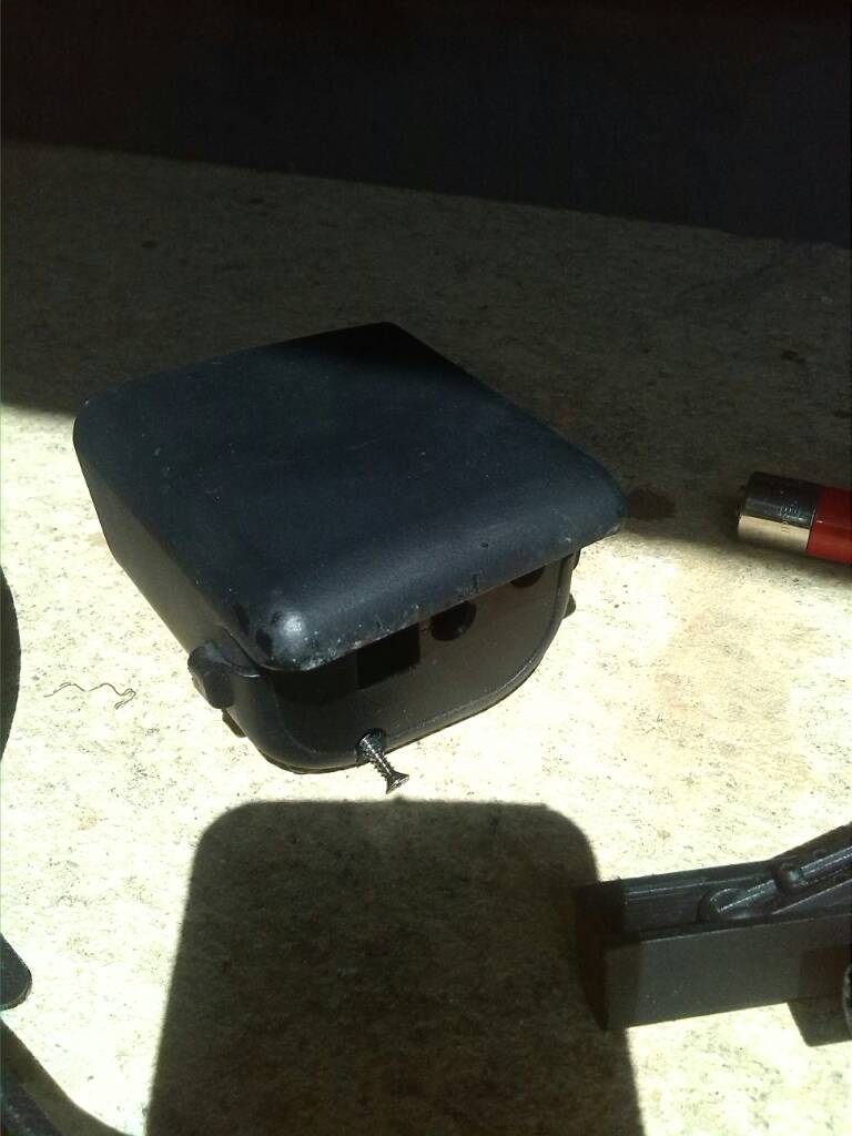

sata Publicado 13 de Abril del 2014 Denunciar Publicado 13 de Abril del 2014 Me he picado y estoy en ello nuevamente...... Las carcasa lleva otro tornillo pequeño oculto Send by tapatalk 2 Responder

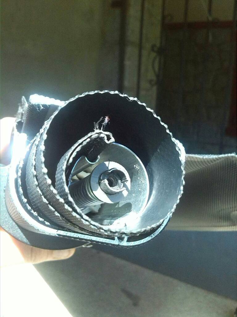

sata Publicado 13 de Abril del 2014 Denunciar Publicado 13 de Abril del 2014 El sistema que libera la bandeja. El casquillo que se ve parece que es lo que encaja en el rodillo interior de la bandeja. A parte de que parece que debería ir unido a la carcasa....se ve como roto......parece que la chaveta que debería tener para encajar en el rodillo....... ha desaparecido. Send by tapatalk 2 Responder
sata Publicado 13 de Abril del 2014 Denunciar Publicado 13 de Abril del 2014 Al final,....de tanto trastear,....me he cargado un casquillo de esos y ya no hay manera. He optado por recogerla a mano, acuñar un carton en la "tela" recogida para que no se abra y dejarlo así. Por lo menos así, no se queda tan visible el maletero. Sin ella es bastante indiscreto. Ya contarás. Saludos. Responder
