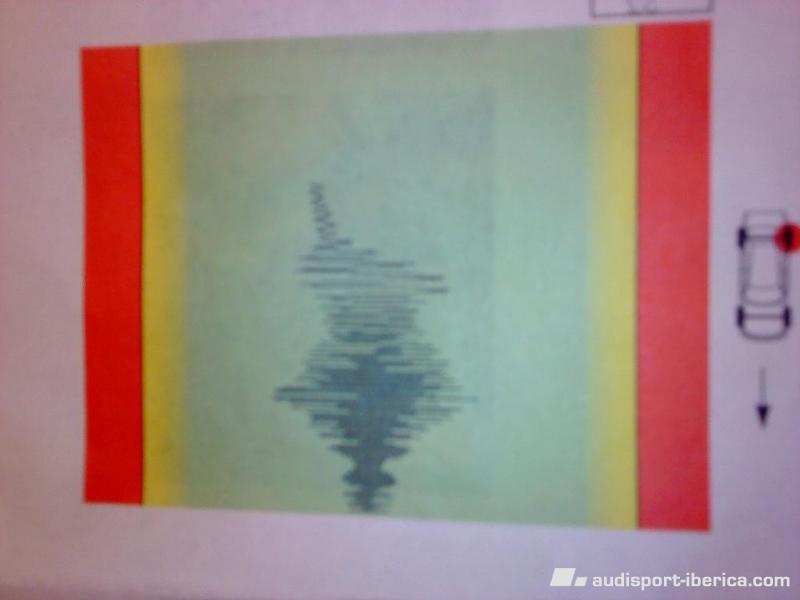

buenas a todos,
este fin de semana he estado en un taller a ver si sacaba algo en claro. y lo principal que he sacado es qeu son unos sinvergüenzas, ya que me cobraban al alineación sin haberla hecho, por cierto el taller es neumaticos suarez el leon.
bueno al grano. primero hicieron un cequeo de la suspensión y en principio parace que está bien, ya que todos los amortiguadores dan valores muy similares y además dentro de la zona verde (de esto me fio menos, pq el modelo que habian ,metido era un AUDI v8.....). os adjutno una foto de la gráfica
despues les dejo el coche para alinear la dirección, ya que tenian un sistema de alineación por laser bastante moderno. pues cuando llego digo que que tal estaba y me dicen que delante bien y de atrás mal, les digo que me den la hoja de datos y me dicen que eso no lo entregan... les digo que como no lo van a entregar si el equipo que tienen tiene impresora y sino que me lo muestren en la pantalla y los anoto yo, pues casualidades de la vida, ese registro no habia quedado grabado... el caso es que les indico que lo hagan delante de mi y los resultados fueros, que el eje delantero estaba ligerametne cerrado (paralelismo entre ruedas) que corrigieron quedanto en -0.6º y la rueda derecha con caida de 1,6º, la cual me indican que no se puede corregir.
En el eje trasero, la rueda derecha bien, pero la izquierda tiene caida de -2,15º y convergencia de -0.20º (la rueda derecha en verde estaba en 1,15º y 0.06º respectivametne). despues de estar pelenado con los silentoblocks, me dicen que la rueda trasera tampoco tiene regulación y que no lo tiene que dejar así..... y que tenog que cambiar los silentblocks para que vaya a cotas correctas. ahora mi pregunta es esta. es cierto que no hay regulación para la caida del eje delantero ni para caida y convergencia del eje trasero?
gracias
