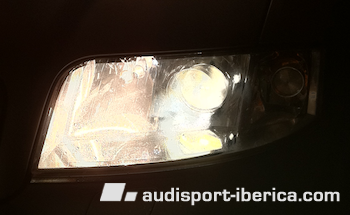

paimar Publicado 6 de Noviembre del 2010 Denunciar Publicado 6 de Noviembre del 2010 Buenas Ya se que es una pregunta tonta pero como puedo saber si tengo bixenon pq yo se supone que lo tengo pero la larga la veo amarilla o al menos mas amarilla que la de cruce... Un saludo Responder
PacoRoad Publicado 6 de Noviembre del 2010 Denunciar Publicado 6 de Noviembre del 2010 Saca una foto de los faros y subela por aquí y te diremos si tienes bixenon o no,aunque por lo que dices de que es mas amarilla me temo que solo llevas xenon. Responder
herodes Publicado 7 de Noviembre del 2010 Denunciar Publicado 7 de Noviembre del 2010 Comprueba si el mismo faro hace la luz de cruce y la larga, ya que si solo hace la corta y al dar la larga enciende otro faro es que solo llevas xenón, ya que en el bixenón el mismo faro que hace la corta cuando das la larga lo único que hace es que una trampilla modifica el haz de luz en el mismo faro. Responder
Tato_Mad Publicado 7 de Noviembre del 2010 Autor Denunciar Publicado 7 de Noviembre del 2010 Pido disculpas... no supe expresarme .... Los faros seguro que no son Bixenon, son los originales xenon, pero en los manuales del coche originales tb no viene el tipo de bombilla que lleva la larga , y al mirar en internet y foro, me salia H9, y al ver que ese tipo de bombilla para mi era nueva y busca, me salia que tambien era de xenon cosa que dudaba al 100%. Gracias, ahora ya se de la existencia de bombilla H9.... "normales" Responder
paimar Publicado 7 de Noviembre del 2010 Denunciar Publicado 7 de Noviembre del 2010 Comprueba si el mismo faro hace la luz de cruce y la larga, ya que si solo hace la corta y al dar la larga enciende otro faro es que solo llevas xenón, ya que en el bixenón el mismo faro que hace la corta cuando das la larga lo único que hace es que una trampilla modifica el haz de luz en el mismo faro. Me da que no tengo bixenon y en el anuncio en su dia ponia que si... Responder
