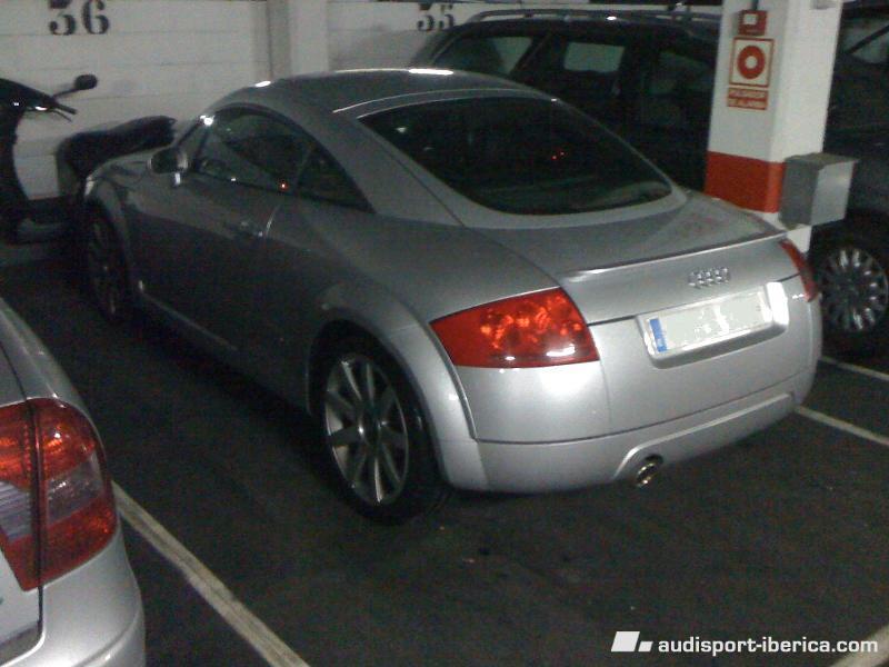

ToToToTo TT1.8 T Publicado 5 de Noviembre del 2010 Denunciar Publicado 5 de Noviembre del 2010 Hola¡¡¡¡¡¡¡ Estoy dandole vueltas y estoy pensando en cambiar las defensas delantero y trasera de mi TT por las del 3.2 V6. Mi coche tiene el Sline, con las 18" y creo que puede quedarle muy bien esas defensas. Sabe alguien cuanto cuestas, donde se pueden comprar que no sea la Audi, o hay que ir a la Audi por narices??? Gracias Responder
Kalidor Publicado 5 de Noviembre del 2010 Denunciar Publicado 5 de Noviembre del 2010 La trasera te la vas a ahorrar porque es igual,solo se diferencia el difusor sport estilo panal de abeja,lo hay para una salida o dos y lo puedes montar tu mismo. La delantera es cara,las referencias las puedes buscar en este foro y en audi las puedes pedir. Responder

ToToToTo TT1.8 T Publicado 7 de Noviembre del 2010 Autor Denunciar Publicado 7 de Noviembre del 2010 La trasera te la vas a ahorrar porque es igual,solo se diferencia el difusor sport estilo panal de abeja,lo hay para una salida o dos y lo puedes montar tu mismo. La delantera es cara,las referencias las puedes buscar en este foro y en audi las puedes pedir. Y el panel de abeja como va puesto, solo pegado o como¿¿¿¿????? Responder
deleon Publicado 7 de Noviembre del 2010 Denunciar Publicado 7 de Noviembre del 2010 el delantero echale unos 600 euros mas pintar mas montar Responder
MarquiTTos Publicado 7 de Noviembre del 2010 Denunciar Publicado 7 de Noviembre del 2010 pues con 2 o 3 tornillo va pillado agachate debajo del coche y lo veras Responder
Kalidor Publicado 8 de Noviembre del 2010 Denunciar Publicado 8 de Noviembre del 2010 (editado) La trasera te la vas a ahorrar porque es igual,solo se diferencia el difusor sport estilo panal de abeja,lo hay para una salida o dos y lo puedes montar tu mismo. La delantera es cara,las referencias las puedes buscar en este foro y en audi las puedes pedir. Y el panel de abeja como va puesto, solo pegado o como¿¿¿¿????? Son 2 tornillos en el centro y dos remaches en los laterales,lo que hay que tener cuidado es sacar el original porque hay que tirar con cuidado y puede romper,los remaches laterales salen sacando el cilindro plastico del centro empujando y se colocan luego de la misma forma,es buscar la referencia para una salida o dos y luego ir a audi a buscarla,el precio 30-40 euros y colocarla es mas facil que sacarla.Yo la cambie porque se me colo una piedra en el paso de rueda o una rama y me rompio la original,tenia un post por ahi con fotos. Para el frontal un despistado me rozo la original al dar marcha atras en la gasolinera,el seguro me puso 700 euros y por 500 mas me la montaron en un taller que trabajaba tambien para audi,salio caro porque no contaba con una pieza alargada metalica que era diferente a la del 3.2 pero creo que no es imprescindible y la original vale.Yo creo que comprando todas las piezas mas pintura,montaje...calcula 1000. Te dejo una foto que encontre del mio,la del rear valance debe estar por ahi tambien con su tuto. Editado 8 de Noviembre del 2010 por Kalidor Responder

ToToToTo TT1.8 T Publicado 12 de Noviembre del 2010 Autor Denunciar Publicado 12 de Noviembre del 2010 La trasera te la vas a ahorrar porque es igual,solo se diferencia el difusor sport estilo panal de abeja,lo hay para una salida o dos y lo puedes montar tu mismo. La delantera es cara,las referencias las puedes buscar en este foro y en audi las puedes pedir. Y el panel de abeja como va puesto, solo pegado o como¿¿¿¿????? Son 2 tornillos en el centro y dos remaches en los laterales,lo que hay que tener cuidado es sacar el original porque hay que tirar con cuidado y puede romper,los remaches laterales salen sacando el cilindro plastico del centro empujando y se colocan luego de la misma forma,es buscar la referencia para una salida o dos y luego ir a audi a buscarla,el precio 30-40 euros y colocarla es mas facil que sacarla.Yo la cambie porque se me colo una piedra en el paso de rueda o una rama y me rompio la original,tenia un post por ahi con fotos. Para el frontal un despistado me rozo la original al dar marcha atras en la gasolinera,el seguro me puso 700 euros y por 500 mas me la montaron en un taller que trabajaba tambien para audi,salio caro porque no contaba con una pieza alargada metalica que era diferente a la del 3.2 pero creo que no es imprescindible y la original vale.Yo creo que comprando todas las piezas mas pintura,montaje...calcula 1000. Te dejo una foto que encontre del mio,la del rear valance debe estar por ahi tambien con su tuto. A ver si me aclaro¡¡¡¡ La del panel de abeja es solo el panel de abeja o es la defensa entera. Yo la denfensa normal que tengo ahora, no se quita solo la parte del panel, entiendo que tengo que comprar la defensa entera????? si te das cuenta en la foto que os pongo, la parte donde iria el panel de abeja no es independiente esta unida a toda la defensa¡¡¡¡ Responder
bak Publicado 12 de Noviembre del 2010 Denunciar Publicado 12 de Noviembre del 2010 Parece que va unida pero se quita. Yo tengo un 180 y le puse la de panel de abeja del V6 cuando sólo costaba 30 y pico euros Responder
Kalidor Publicado 12 de Noviembre del 2010 Denunciar Publicado 12 de Noviembre del 2010 Esa pieza sale,aunque hay que quitarla con cuidado,son 2 remaches laterales y dos tornillos centrales,busca la referencia de una salida y en el conce te la piden.Puedes aprovechar una revision o asi y que te la monten ellos. Responder
