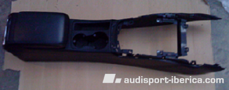

TUTO Publicado 5 de Noviembre del 2010 Denunciar Publicado 5 de Noviembre del 2010 bueno pues despues de buscar y buscar un apoyabrazos en cuero marron me di por vencido la semana pasada y compre uno en ebay alemania de cuero negro. la verdad creo que no me salio muy caro por que estaba en oferta (105 euros + 30 de envio). viene sin el embellecedor plateado que lleva alrededor del pomo de marchas que lo he pedido hoy en el conce y me sale por 22euros. hasta aqui todo bien de precios pero lo malo es que queria cambiar el trozo de cuero donde se apoya el brazo por uno marron y cuesta el jodio 130 pavos!! y se me han quitao las ganas. tambien he pensado en tapizarlo, si sabeis algun tapicero bueno aver si me lo podeis decir. os dejo unas fotillos para que lo veais y ya os comentare mas cuando me lie a montarlo, que gracias a un brico de paul2008 me voy ha atrever yo solo jeje aver si no la lio gorda. Responder

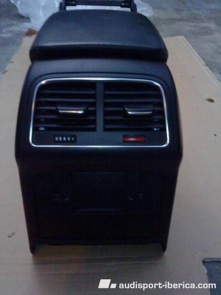

TUTO Publicado 5 de Noviembre del 2010 Autor Denunciar Publicado 5 de Noviembre del 2010 otra Responder
Ducky Publicado 5 de Noviembre del 2010 Denunciar Publicado 5 de Noviembre del 2010 Si no mal recuerdo exite en el foro un colaborador "tapicerias Zabala" quizas puedas preguntarle a el a ver que te comenta. He visto algun trabajo suyo por el foro y estaban francamente bien. Pasate por el subforo de empresas colaboradoras y alli creo que lo encontraras. A lo mejor se puede teñir, lo apunto como idea que yo no no soy experto en el tema. Igual he dicho una burrada jejeje. Que halla suete con el apoyabrazos y cuelga fotos cuando lo tengas puesto a ver como queda. Saludos Responder
paul2008 Publicado 5 de Noviembre del 2010 Denunciar Publicado 5 de Noviembre del 2010 Me interesa el tema de tapizar. Yo tengo ganas de ponerle cuero al reposabrazos y a los 5 reposacabezas (sin que se entere mi mujer...cosa difícil). Si te informas coméntanos ok? Por otro lado, quitar la consola no es difícil. Si tienes dudas pregúntame y te ayudo. Por otro lado, podrías aprovechar y poner otro tipo de embellecedor en la consola que no sea el flex metalizado de serie, estilo Aluminio Holograma por ejemplo aunque el precio ronda los 70€. Saludos. Responder
