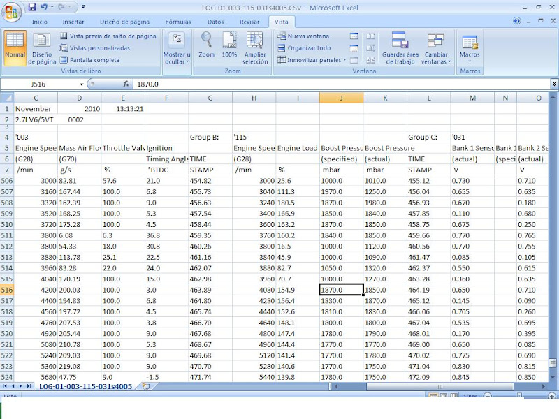

frangct Publicado 5 de Noviembre del 2010 Denunciar Publicado 5 de Noviembre del 2010 REPRO S4 Aqui os dejo un Log del primer intento... Esta mañana he echado un rato con el S4 para ver si le saco algo mas de potencia. La electronica de estos coches tiene mas complicacion que en los 1.8t, el biturbo reacciona mucho mas a las pequeñas modificaciones, demomento solo he subido entre 100-150gr las presiones de turbo. A ver si hago mas logs para ver temperaturas admision, avances, etc. Es una modificacion muy suave, pero se nota, a 5500 son casi 0,2bar de diferencia de 0,560 a 0,750bar. No quisiera tener problemas con los turbos ni ir como miendo a la hora de pisarle. Desconozco la diferencia en cv?¿? si alguien tiene repro con grafica en banco y quiere poner sus log podremos orientarnos. ORIGINAL REPRO Saludos Responder

pabloV6 Publicado 6 de Noviembre del 2010 Denunciar Publicado 6 de Noviembre del 2010 tambien hay algo raro, de 3800 a 3950 la demanda de presion cae y luego vuelve a subir Responder
GoNzCiD Publicado 6 de Noviembre del 2010 Denunciar Publicado 6 de Noviembre del 2010 (editado) tambien hay algo raro, de 3800 a 3950 la demanda de presion cae y luego vuelve a subir Si te fijas, la mariposa cerró y el avance se disparó (o más bien sucedería al revés). Logueate los canales 20 y 21 pero algo me da que tendrás que darle una vuelta a las bobinas/bujias, o esa modificación electronica que le has metido no funciona nada bien... porque de serie no hace nada raro. Como bien has dicho, estos motores son 'sencillos' puesto que parten de la idea y filosofia de la vieja escuela de VAG y comparten muchas ideas con el 1.8T 20vT, pero realmente es llevar este motor un paso más adelante, y 'complicarlo' con dos cilindros más, un litro más de aire,... Una repro mediocre en estos motores no suele dar buenos resultados. salu2 Editado 6 de Noviembre del 2010 por GoNzCiD Responder

frangct Publicado 12 de Noviembre del 2010 Autor Denunciar Publicado 12 de Noviembre del 2010 Aqui os dejo unos log de la repro que llevo en mi S4 2.7 biturbo 265cv. (actualizada) Presion turbo sobre 1.1bar, echar vistazo las diferencias en temperatura admision..... Aqui teneis unos log de serie para poder ver diferencias como podeis ver las presiones maximas estan 0,8bar Saludos Responder
pabloV6 Publicado 15 de Noviembre del 2010 Denunciar Publicado 15 de Noviembre del 2010 ahora se ve mejor ya, no has estirado hasta el corte? la repro es cosecha propia? en k marcha es la lanzada? Responder
frangct Publicado 15 de Noviembre del 2010 Autor Denunciar Publicado 15 de Noviembre del 2010 ahora se ve mejor ya, no has estirado hasta el corte? la repro es cosecha propia? en k marcha es la lanzada? Esta sacado de un log largo viendo valores. La repro es mia y esta hecho en s..ta, por eso no llegue al limite.. Hoy he hecho algun retoquillo, a ver si lo voy dejando a mi gusto. Saludoss Responder
