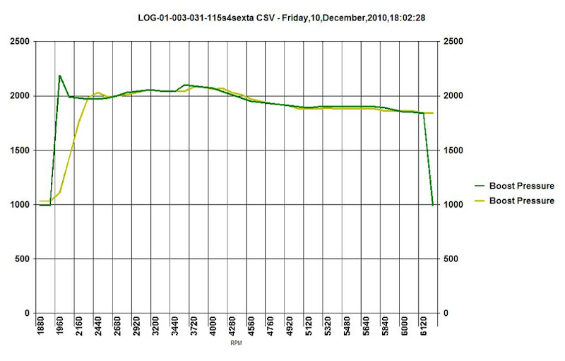

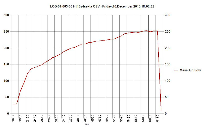

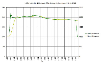

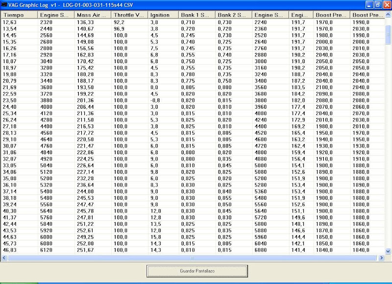

frangct Publicado 10 de Diciembre del 2010 Autor Denunciar Publicado 10 de Diciembre del 2010 Unos Log de hoy. Aparentemente se podria dar un poco mas de presion en medios, pero la verdad que el coche es un tiro y prefiero ir tranquilo con presiones moderadas para los K03. Las recuperaciones en 6ª son demoledoras. En unos dias llegaran las Downpipe con supresores cat, algo ganara. Saludoss Responder
TXUSS-S4 Publicado 11 de Diciembre del 2010 Denunciar Publicado 11 de Diciembre del 2010 creo que voy a tener que negociar la repro contigo jajajajaj ya hechaba de menos mas cosas en este hilo a ver si te llegan los supresores y vemos que resultado dan piensas hacer algo en admision? Responder
GoNzCiD Publicado 11 de Diciembre del 2010 Denunciar Publicado 11 de Diciembre del 2010 Buenas fran, eso tiene buena pinta, a juzgar por los resultados tus k03 van bastante bien y si no has tocado nada verás como la curva se ha suavizado y no llega a demandar más de 2.1 como te dije. el cauda constante creciendo, OK y valores de repro con esos 250g/l realmente no tocaría más si no notas nada raro... para corregir posibles cosillas. Tiene que ser un buen avión tu S4... Diría que estarías (a ojo) entre los 290 y 320 CV nada mal y encima con esa patada... con los downpipes vas a tener resultados similares solo que te va a subir de vueltas más alegre (sobre todo cuando más le cuesta) y además te bajará el consumo. Pero ya nos contarás! salu2 Responder
frangct Publicado 11 de Diciembre del 2010 Autor Denunciar Publicado 11 de Diciembre del 2010 Siempre se podria ajustar mas pero como cada vez que quiero modificar en mi coche tengo que sacar centralita, conectarla fuera en banco... y tal, tiempo, tiempo.... pues demomento se va a quedar asi porque va muy bien. Las presiones me gustan porque estan dentro lo demandado, eso quiere decir que los turbos llegan y descargan, con lo cual no van a 100% sin llegar a las demandas forzandose al maximo. Buenas fran, eso tiene buena pinta, a juzgar por los resultados tus k03 van bastante bien y si no has tocado nada verás como la curva se ha suavizado y no llega a demandar más de 2.1 como te dije. el cauda constante creciendo, OK y valores de repro con esos 250g/l realmente no tocaría más si no notas nada raro... para corregir posibles cosillas. Tiene que ser un buen avión tu S4... Diría que estarías (a ojo) entre los 290 y 320 CV nada mal y encima con esa patada... con los downpipes vas a tener resultados similares solo que te va a subir de vueltas más alegre (sobre todo cuando más le cuesta) y además te bajará el consumo. Pero ya nos contarás! salu2 Con las downpipe busco que ganar algo por liberar mejor pero sin meter mas presiones para tener fiabilidad. Gonzcid... esta repro es la misma de los ultimos logs, cierto es que parece tener mucho menos pico que al principio. Tienes razon, las centralitas llevan una memoria tipo "ram" que se autoadapta con las rutinas de funcionamiento, esa es la que pasados unos km hace que se adapte mejor y "aprenda" corrigiendo antes. creo que voy a tener que negociar la repro contigo jajajajajya hechaba de menos mas cosas en este hilo a ver si te llegan los supresores y vemos que resultado dan piensas hacer algo en admision? La repro si estuvieras cerca de Murcia en una tarde la tenia hecha. Pero me parece que va estar complicado.. La admision... no la veo tan importante en estos motores con aire "forzado"... los filtros originales suelen ir bastante bien. Ademas si es el mismo que llevan los RS4b5 esos llegan a mas de 400cv con el original. S2 Responder

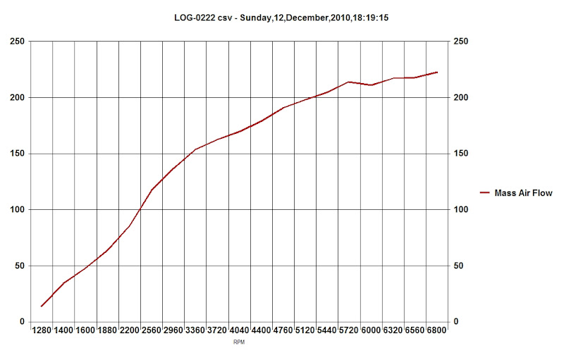

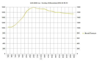

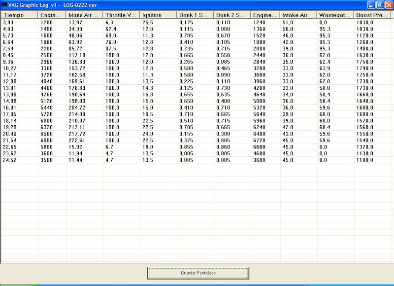

TXUSS-S4 Publicado 13 de Diciembre del 2010 Denunciar Publicado 13 de Diciembre del 2010 el log ya lo hice a ver si lo cuelgo el mio esta stock y llega a 222 g de aire y tiene de pico 0.780 mbar de presion Responder
frangct Publicado 13 de Diciembre del 2010 Autor Denunciar Publicado 13 de Diciembre del 2010 el log ya lo hice a ver si lo cuelgoel mio esta stock y llega a 222 g de aire y tiene de pico 0.780 mbar de presion Cuelgalo maquina si quieres y vemos las diferencias S2 Responder
TXUSS-S4 Publicado 13 de Diciembre del 2010 Denunciar Publicado 13 de Diciembre del 2010 como haceis para que no pese el archivo Responder
frangct Publicado 13 de Diciembre del 2010 Autor Denunciar Publicado 13 de Diciembre del 2010 el log ya lo hice a ver si lo cuelgoel mio esta stock y llega a 222 g de aire y tiene de pico 0.780 mbar de presion Yo subo fotos a picasa, luego pego el enlace. A2 Responder

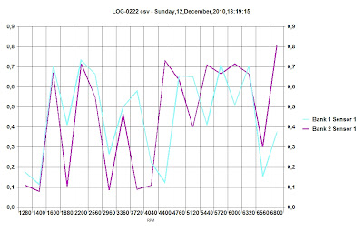

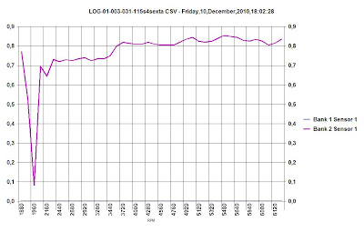

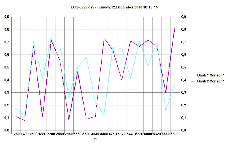

frangct Publicado 13 de Diciembre del 2010 Autor Denunciar Publicado 13 de Diciembre del 2010 el log ya lo hice a ver si lo cuelgoel mio esta stock y llega a 222 g de aire y tiene de pico 0.780 mbar de presion Tus log. S4 TXUSS serie. De presiones y turbo se ve bien, Cauda bien. Lo que NO veo bien son los voltajes Lambda. Mira mi grafica y la tuya. Da sensacion de ir muy pobre. Estaba bien caliente el coche?? un rato grande?? las sondas miden bien a partir 300-400º Las DV tardan en descargar un poco, son de serie?? Presion Turbo Cauda Lamda Datos Saludoss Responder
TXUSS-S4 Publicado 13 de Diciembre del 2010 Denunciar Publicado 13 de Diciembre del 2010 la verdad esta hecha en una zona de autopista despues de rodar muy depacio en trafico asi que aunque tenga temperatura de aceite para darle el achuchon a lo mejor la lamda no estaria muy caliente Responder
TXUSS-S4 Publicado 13 de Diciembre del 2010 Denunciar Publicado 13 de Diciembre del 2010 las dv son las de serie y me da la impresion de que no descargan bien Responder

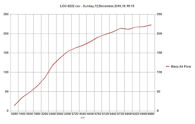

frangct Publicado 13 de Diciembre del 2010 Autor Denunciar Publicado 13 de Diciembre del 2010 (editado) Pongo Juntas las graficas para que veais las diferencias entre mi S4 repro y el de Txuss original. Presion Turbo Cauda Lambda Saludoss Editado 13 de Diciembre del 2010 por frangct Responder
