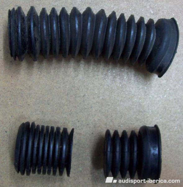

Ramon TDI Publicado 13 de Noviembre del 2010 Autor Denunciar Publicado 13 de Noviembre del 2010 Bueno, pues ya está arreglado. Ha sido bastante fácil, aunque un poco entretenido por lo escondido que queda. El fuelle viejo tenía la goma endurecida. Responder

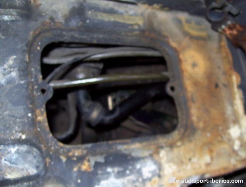

Ramon TDI Publicado 13 de Noviembre del 2010 Autor Denunciar Publicado 13 de Noviembre del 2010 A través del agujero que queda al sacar la batería, se ha podido sacar los 2 tornillos que cogen la cremallera a los brazos. Responder

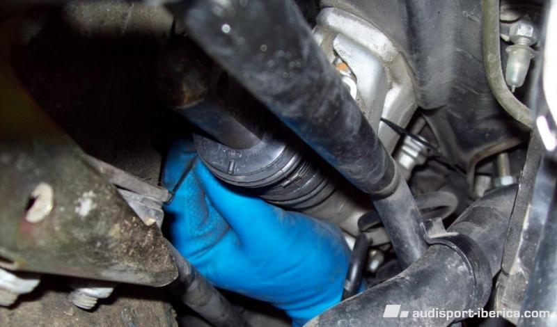

Ramon TDI Publicado 13 de Noviembre del 2010 Autor Denunciar Publicado 13 de Noviembre del 2010 Ya tenemos el fuelle puesto. Para asegurar que no se salga de su sitio ponemos una brida de plástico. Responder
