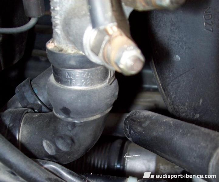

Ramon TDI Publicado 13 de Noviembre del 2010 Autor Denunciar Publicado 13 de Noviembre del 2010 La flecha en la foto indica en dónde está la brida. ] Responder

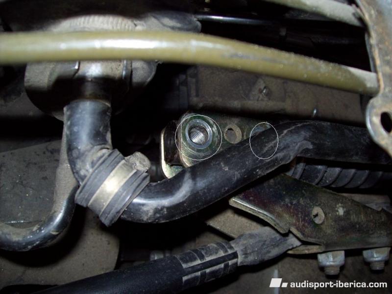

Ramon TDI Publicado 13 de Noviembre del 2010 Autor Denunciar Publicado 13 de Noviembre del 2010 Finalmente hay que poner los 2 tornillos aprovechando agujero que hay bajo el soporte de la batería. Primero roscados sobre todo el conjunto, como muy bien decís y luego las tuercas por debajo del conjunto. Responder
RomuloTDI Publicado 13 de Noviembre del 2010 Denunciar Publicado 13 de Noviembre del 2010 No te traia una abrazadera de metal para sujetar el fuelle??, igual una abrazadera de plastico se queda corta en sujeccion. s2. Responder
Ramon TDI Publicado 14 de Noviembre del 2010 Autor Denunciar Publicado 14 de Noviembre del 2010 No te traia una abrazadera de metal para sujetar el fuelle??, igual una abrazadera de plastico se queda corta en sujeccion. s2. Pues el coche no la traía y al comprar el fuelle tampoco venía. Habrá que ir observando si de esta forma aguanta en su sitio, y si no habrá que cambiarla. Responder

Ramon TDI Publicado 15 de Noviembre del 2010 Autor Denunciar Publicado 15 de Noviembre del 2010 Pues no anoté el número de llave que hicimos servir. Tal vez fueran del nº 15. Para cambiar el fuelle no es necesario sacar toda la caja de dirección. Por ello tampoco nos fue necesario desmontar los manguitos de agua que van al calefactor ni tampoco el filtro de gasoil. 1. Sacando la batería, debajo de ella se encuentra una tapa que también se puede sacar. Por esa cavidad se puede aflojar los 2 tornillos ( del nº 15?). Hay que jugar un poco con el volante para encontrar la posición que los deje más asequibles. Nosotros lo hicimos entre 2 personas. 2. Primero hay que girar la dirección a tope en un sentido para que el brazo de la cremallera quede en el lado derecho del coche. Una vez ahí, se ha de aflojar y quitar las 2 tuercas que quedan por debajo de los brazos de dirección. Lo hicimos con una llave plana. 3. A continuación sacar los 2 tornillos desde arriba, usando llave de vaso, articulación y alargue con carraca. 4. Para meter el fuelle giramos la dirección en sentido contrario para que el brazo quedase al máximo replegado dentro de la caja de dirección. El extremo del fuelle que va hacia la caja es circular mientras que el extremo que queda más cerca de los tornillos tiene un agujero más pequeño y tiene forma más rectangular. Si te fijas se ve en la foto en la que se ve la mano poniendo la brida de plástico. Tuvimos que poner grasa a este lado del fuelle porque entraba muy justo en el 'macho' y tiene una posición única. 5. Poner brida y volver a girar la dirección hacia la derecha, cerca del máximo, hasta que por arriba tengas un hueco para poner los 2 tornillos. Apretarlos bien. Y luego poner las 2 tuercas por debajo y apretarlas bien. Sólo una duda¿Tu coche también tiene una brida de hierro sujetando el fuelle? Responder
