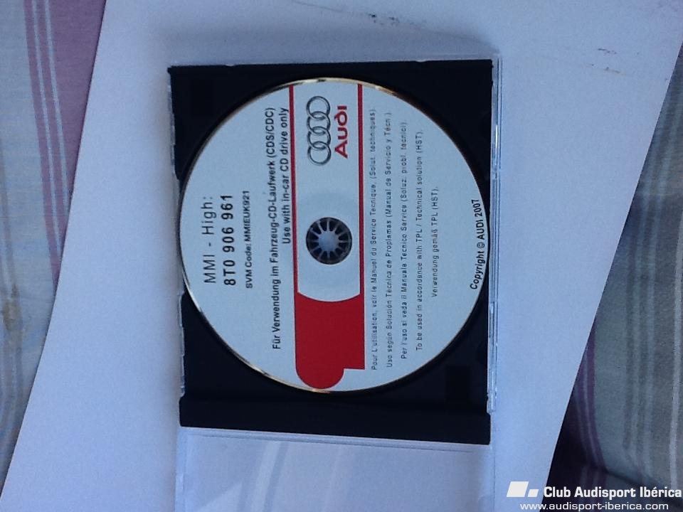

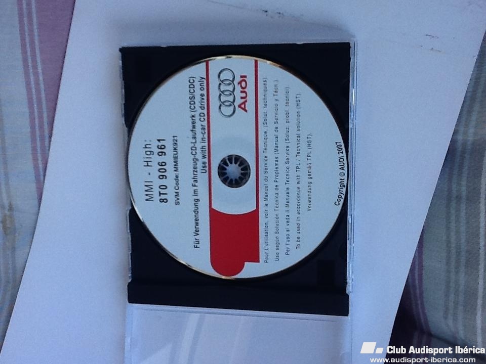

Yo le di la referencia antigua que la cogí de un brico de actualización de MMI que era la 4E0 906 961 L y cuando la metió en el ETKA le salió la referencia nueva que es 8T0 906 961
Os adjunto foto del disco. Estoy intentando mandar la foto de la factura, en cuanto la reduzca un poco más la cuelgo por aquí.

Si existe, puesto que yo lo compré hace unos 15 días. Debes dar la referencia que tienes en la foto más arriba y el precio es 2,75 euros. Tardó una semana en llegar a repuestos, pues lo tuvieron que pedir.
