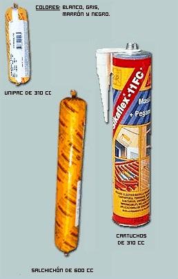

blakychang Publicado 7 de Noviembre del 2010 Autor Denunciar Publicado 7 de Noviembre del 2010 mi pregunta es la siguiente,¿voy a poner las taloneras a mi a5,las de sline.pero no se con que producto pegarlas,alguno que las tenga pegadas,en el suyo con me recomendais ponerlas?,gracias . Anakyn ,a esta masilla te refieres SIKAFLEX 11 - FC Sellado y pegado para múltiples aplicaciones En la ferreteria online de Suministos industriales ferreteria Sercomac podra encontrar la masilla de poliuretano SIKAFLEX 11 -FC Masilla para pegar o sellar, a base de poliurteano monocomponente y de polimerizaión acelerada. Excelente adherencia sobre la mayoría de los materiales a base de cemento, piedra natural y artificiala te refieres Responder
Anakyn Publicado 8 de Noviembre del 2010 Denunciar Publicado 8 de Noviembre del 2010 mi pregunta es la siguiente,¿voy a poner las taloneras a mi a5,las de sline.pero no se con que producto pegarlas,alguno que las tenga pegadas,en el suyo con me recomendais ponerlas?,gracias . Anakyn ,a esta masilla te refieres SIKAFLEX 11 - FC Sellado y pegado para múltiples aplicaciones En la ferreteria online de Suministos industriales ferreteria Sercomac podra encontrar la masilla de poliuretano SIKAFLEX 11 -FC Masilla para pegar o sellar, a base de poliurteano monocomponente y de polimerizaión acelerada. Excelente adherencia sobre la mayoría de los materiales a base de cemento, piedra natural y artificiala te refieres Ok , esa es :ranting2: , se utiliza también para lunas ( con imprimación ) , y para carroceros. saludos Responder
