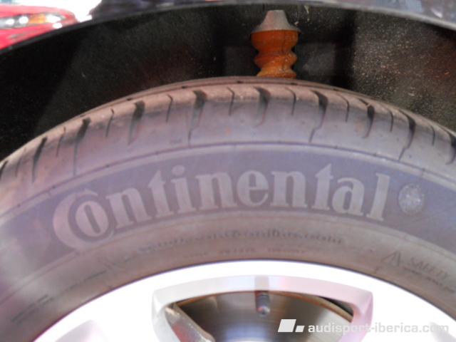

jarry Publicado 6 de Noviembre del 2010 Denunciar Publicado 6 de Noviembre del 2010 HOLA A TODOS, SI PUDIESE ALGUIEN ACLARARME UNA DUDA, ES LA SIGUIENTE TENGO UN A4 TDI 143 CV CON LA SUSPENSIÓN NORMAL, Y LE NOTO QUE ES MAS ALTO QUE TODOS LOS QUE VEO, Y HE VISTO YA MUCHOS, PREGUNTE EN EL CONCESIONARIO Y DECÍAN QUE SERA POR QUE LLEVAN LA SUSPENSIÓN DEPORTIVA, PERO NO CREO QUE SEA POR ESO, HE LEIDO POR EL FORO QUE LLEVAN UN TOPE EN LA SUSPENSIÓN CON LAS LLANTAS DE 16, PUEDE SER POR ALGO DE ESO?, SI ES ASÍ SE PODRÍA QUITAR DICHO TOPE?, AGRADECERÍA MUCHO SI ALGUIEN ME PUDIERA INFORMAR SOBRE EL TEMA UN SALUDO Responder
Arrows Publicado 6 de Noviembre del 2010 Denunciar Publicado 6 de Noviembre del 2010 No, es imposible que circule con los topes. En cualquier caso o es una apreciacion tuya o es realmente extaño. Saludos y suerte con el enigma Responder
paul2008 Publicado 6 de Noviembre del 2010 Denunciar Publicado 6 de Noviembre del 2010 Olvidate del tema de los topes, como te han comentado es imposible que circules con ellos. Por otro lado te abras topado con algun B8 con suspensión deportiva (baja 2cm) o Sline (baja 3cm). Si tienes dudas saca un par de fotos a la suspensión por el paso de rueda y al lateral del coche para que lo podamos ver. Saludos. Responder

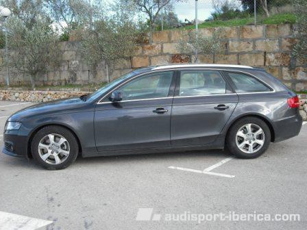

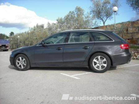

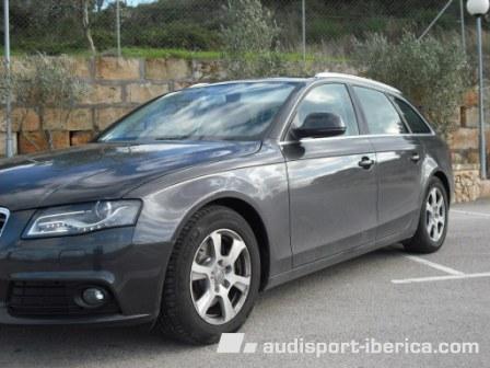

fjr Publicado 7 de Noviembre del 2010 Denunciar Publicado 7 de Noviembre del 2010 bueno ante la duda yo pongo una foto de mi a4 con suspension deportiva 2cm y llantas de serie me estais haciendo que yo tambien dude ya que a mi me da la sensacion de que el coche va un poco alto respecto a otros que he visto por ahi espero que me digais algo los entendidos gracias y saludos Responder
fjr Publicado 7 de Noviembre del 2010 Denunciar Publicado 7 de Noviembre del 2010 (editado) otra foto Editado 7 de Noviembre del 2010 por fjr Responder
valderaduey Publicado 7 de Noviembre del 2010 Denunciar Publicado 7 de Noviembre del 2010 ¿?¿?.... pues oye ahora que veo esa foto, si que se parece al mio... y yo no tengo suspension deportiva, no obstante lo mejor es que lo midas, ya que la foto dependiendo de la distancia y perspectiva puede inducir a errores. Un saludo. Responder
Temi_A4 Publicado 7 de Noviembre del 2010 Denunciar Publicado 7 de Noviembre del 2010 so lo mejor es medir con un metro la altura del coche desde la aleta en linea recta con el eje de la rueda, pero yo creo estara normal y q sea solo q a ti te da l aimpresion de q esta mas alto q los demas. Responder
