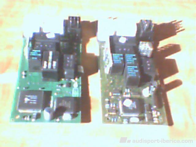

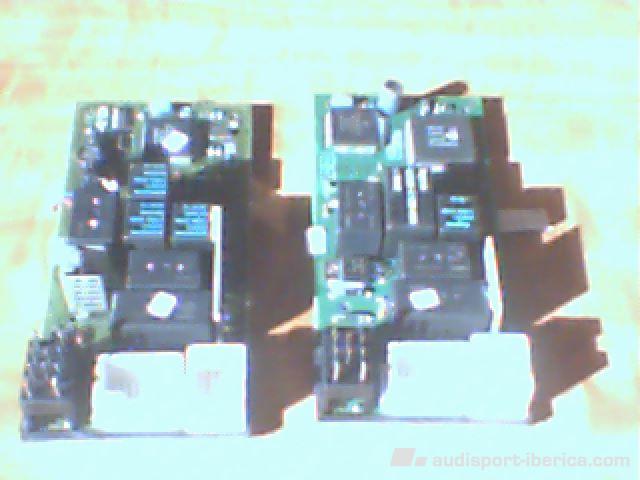

alarmero Publicado 9 de Noviembre del 2010 Denunciar Compartir Publicado 9 de Noviembre del 2010 Perdona que te contradiga, pero todos los circuitos, aunque la referencia de la bomba sea igual, cambian, te lo digo por experiencia. Es más, te adjunto dos fotos de placas procedentes de "la misma referencia" y son diferentes. Responder Enlace al comentario Compartir en otros sitios web More sharing options...

alarmero Publicado 9 de Noviembre del 2010 Denunciar Compartir Publicado 9 de Noviembre del 2010 Vale, pero insisto, esto está desmontado de dos pulmones exactamente iguales, misma referencia (con letra incluida). Por eso te dije que le hicieras una foto a tu placa, para comparar Responder Enlace al comentario Compartir en otros sitios web More sharing options...
JuanK_A64F Publicado 9 de Noviembre del 2010 Autor Denunciar Compartir Publicado 9 de Noviembre del 2010 Vale, pero insisto, esto está desmontado de dos pulmones exactamente iguales, misma referencia (con letra incluida). Por eso te dije que le hicieras una foto a tu placa, para comparar ok se la hago y te la mando, por todo el dia ok?? GRACIAS... pero deberia ser la antena igual no?? Responder Enlace al comentario Compartir en otros sitios web More sharing options...
