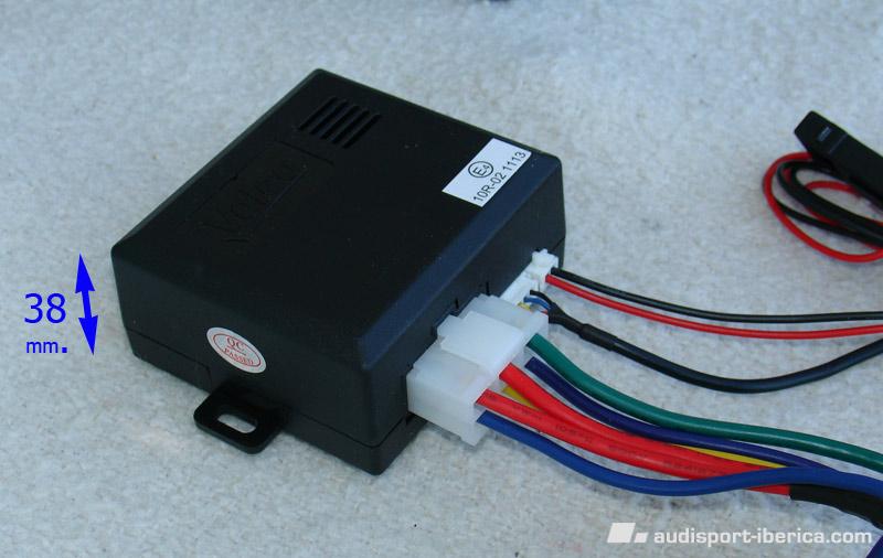

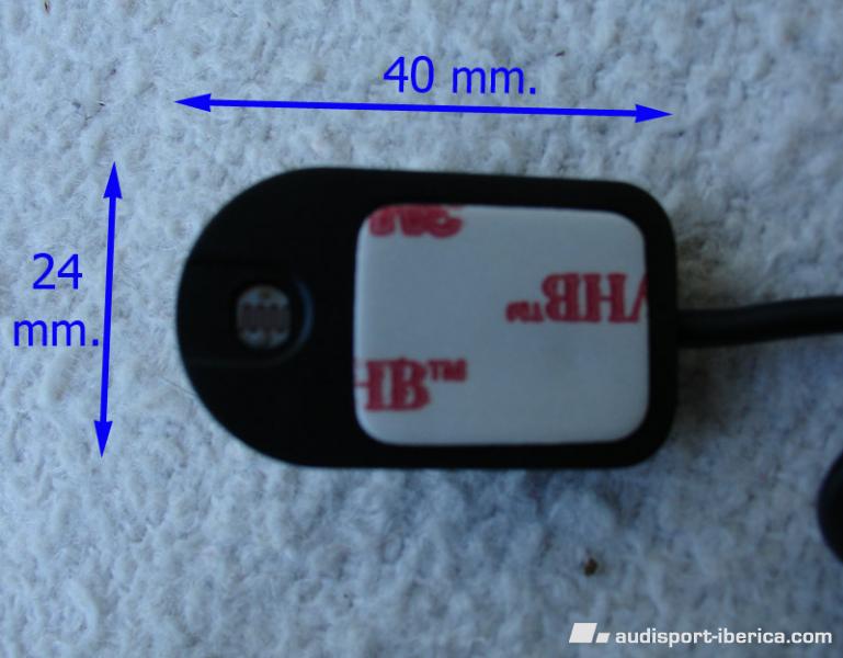

JuanK_A64F Publicado 8 de Noviembre del 2010 Denunciar Publicado 8 de Noviembre del 2010 (editado) Venga os pongo los dientes largos a todos, mirar el precio Visita mi Página Web 36 euros Este lo tengo montado yo y va genial si no fuera por lo sensible que es la fotocelula. Wizar1000 llevas este mismo montado? el de valeo? que has hecho para la sensibilidad del sensor? ya ves que es muy sensible, se enciende con nada..... Editado 8 de Noviembre del 2010 por Carlos A4 B5 Responder
