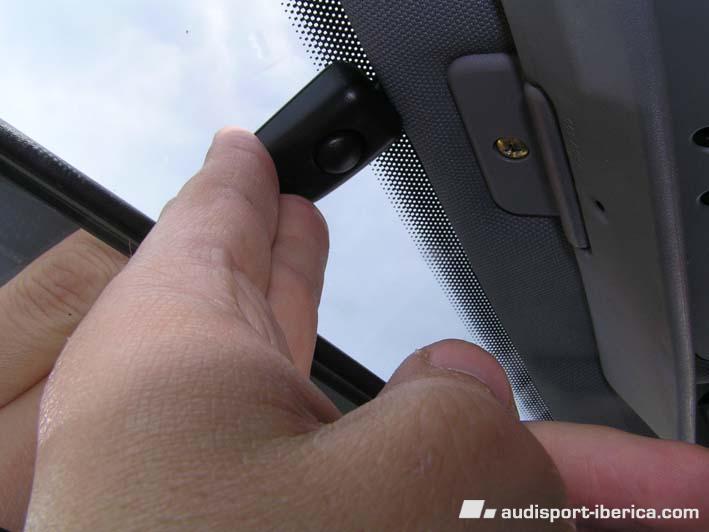

JuanK_A64F Publicado 8 de Noviembre del 2010 Denunciar Publicado 8 de Noviembre del 2010 mas Responder

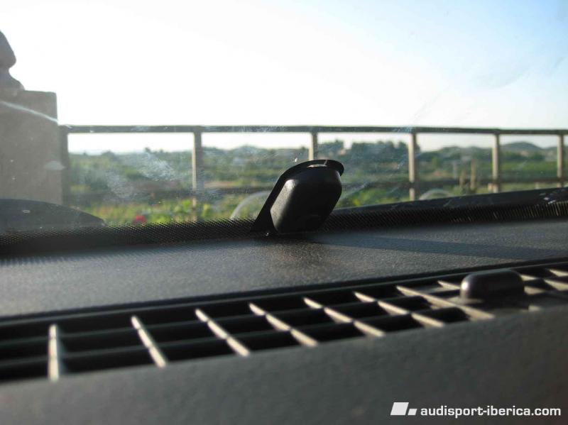

JuanK_A64F Publicado 8 de Noviembre del 2010 Denunciar Publicado 8 de Noviembre del 2010 Aqui lo tengo montado yo.... Responder

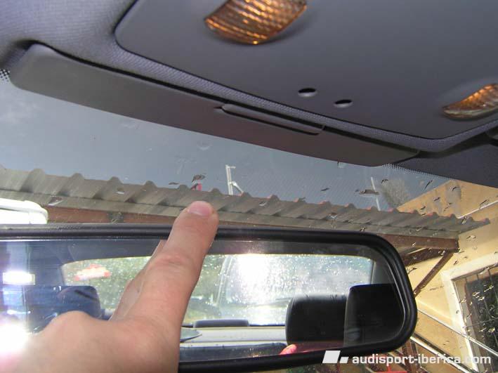

JuanK_A64F Publicado 8 de Noviembre del 2010 Denunciar Publicado 8 de Noviembre del 2010 otra Responder

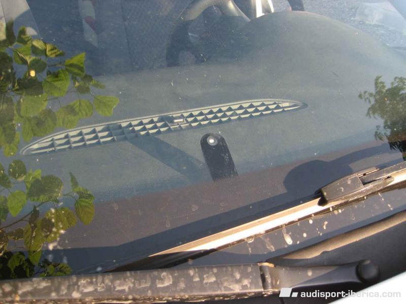

wizard1000 Publicado 8 de Noviembre del 2010 Denunciar Publicado 8 de Noviembre del 2010 mas no es por el sensor es mas bien es cristal k refleja la luz para k no caliente mucho el coche montalo justo por encima de onde esta pegado el retrovisor y ya veras yo si lo lleve pero lo kite y me he hecho un apanho con la bordnetz de un a4 b7 Responder
JuanK_A64F Publicado 8 de Noviembre del 2010 Denunciar Publicado 8 de Noviembre del 2010 mas no es por el sensor es mas bien es cristal k refleja la luz para k no caliente mucho el coche montalo justo por encima de onde esta pegado el retrovisor y ya veras yo si lo lleve pero lo kite y me he hecho un apanho con la bordnetz de un a4 b7 bordnetz esto que es????? ya lo puse hay y he tenido que quitarlo porque llevo como una franja de parasol de otro color... Y si saco el sensor fuera en algun sitio??? nose alguna idea? Responder

correpatras Publicado 9 de Noviembre del 2010 Autor Denunciar Publicado 9 de Noviembre del 2010 (editado) . Hola Carlos, el montaje ahí arriba me parece estupendo, pero tengo una franja en color más oscuro como tu, y eso lo mismo es bueno para lo que dices de la sensibilidad del sensor o lo mismo deja el sensor paralítico, no?.. por lo que te he entendido tuviste que quitarlo de esa zona, será cuestion de probar antes de instalarlo para buscar el mejor sitio. Saludos Editado 9 de Noviembre del 2010 por correpatras Responder
JuanK_A64F Publicado 9 de Noviembre del 2010 Denunciar Publicado 9 de Noviembre del 2010 . Hola Carlos, el montaje ahí arriba me parece estupendo, pero tengo una franja en color más oscuro, es verdosa, y eso lo mismo es bueno para lo que dices de la sensibilidad del sensor o lo mismo dejar el sensor paralítico, no?.. Saludos Si ves las fotos estan las 2 opciones arriba y abajo, yo ahora lo llevo abajo por lo mismo que comentas, la franja que si quita la luz, estoy con Davidluab haber si hacemos algo que luzca, quitar las resistencia y poner un ponteciometro, o a las mala sacar el sensor fuera en algun lugar que no se joda, como bien dice WIZAR el cristal es un antireflejos y quita luz, y claro salta las luces y yo que he montado xeno no creo que sea muy buen estar encendiendose y apagandose cada 2 por 3.... pero mola mucho lo unico eso.... Y referente atí WIZAR no hace falta poner lo que dices para que no se queden las luces encendidas cuando te dejas el intermitenten dado y tal, lleva porlo menos 4 salidas, yo puse una a posicion izquierda, otra a derecha y otra a cortas y ok..... todo conectado en el conector de la palanca de luces... Responder

correpatras Publicado 9 de Noviembre del 2010 Autor Denunciar Publicado 9 de Noviembre del 2010 (editado) Hola A ver, lo que voy a exponer es un pelin complejo pero lo mismo se puede, el finde pasado estuve con un opel insignia, lleva el sensor sobre el salpicadero, muy cerca de la luna delantera y en el centro, es como media esfera, más o menos, no se si del dispositivo de Valeo se puede sacar el sensor pero si se pudiera comprar un sensor se podría "sustituir" el sensor que trae el de Valeo soldando en paralelo un sensor añadido, pero dejando el de valeo anulado, porque si no se anula con la oscuridad haria que se encendieran las luces. Con el nuevo sensor (voy a buscarlo por internet), se podría soldar como digo al de valeo y con cable suficiente de color negro para pasarlo de forma que salga al mismo sitio donde lo tiene Carlos, abajo al centro, pero el sensor se pega al salpicadero en lugar de pegarlo contra el cristal, eso haria que no se reflejase nada del cristal, luego el propio cacharrillo del de Valeo puede buscarsele sitio en otra zona donde el botón no nos vaya mal. ¿Como lo veis? Saludos Editado 9 de Noviembre del 2010 por correpatras Responder

JuanK_A64F Publicado 10 de Noviembre del 2010 Denunciar Publicado 10 de Noviembre del 2010 Por ejemplo sustituir el LDR que lleva el Valeo por este o algo parecido: Ami me parece GENIAL, ahora hay que ver si rula bien, otra cosa no hay que romper nada del salpicadero, con un destornillador le vas empujando al cable hasta el final del salpicadero y se cuela entre el cristal y no se ve, y queda genial. yo me apunto a esperimental, mandarme enlaces de esos sensores y hago pruebas yo tambien. lo del boton de encender el auto de las luces es muy facil, es buscar donde alojarlo o quien no tenga ESP pueden ponerlo hay, guan algo mas se tendria que hacer porque son pulsadores y necesitamos un interruptor, pero davidluab tiene algo para eso que se yo que rula bien. Tambien davidluab me dio otra formula para ponerle un pontenciometro y regular nosotros la intensidad. PD. si no se prueba nunca sabremos si realmente podemos hacerlo funciona mejor. Responder
correpatras Publicado 10 de Noviembre del 2010 Autor Denunciar Publicado 10 de Noviembre del 2010 El LDR lo puedes comprar en cualquier tienda de electrónica que tengas en tu ciudad, eso no es problema, lo que hay que ver es como destripar el parato para soldar el nuevo LDR o incluso lo mismo vale hasta el que trae alargandolo con un cable para que quede aislado del resto del aparatejo y poder ponerlo encima del salpicadero como comentaba cerca de la luna delantera al centro, eso si, habría que poner algún plastico transparente que lo cubriera para protegerlo de la porquería, si no se llenará de m**** y dejará las luces siempre encendidas, en plan muy burdo se me ocurre como ejemplo las tapas de las cajitas donde venden el azafran, es muy burdo eh, pero se me ha ocurrido como ejemplo para que te hagas una idea. Además lo que comentas de potenciometro está muy bien, se conectaría en serie con el LDR para poder aumentar la resistencia y ajustarlo bien o bien en paralelo para poder disminuirla, esto no lo sé, voy a consultar en la www como funciona el LDR, porque no se si al darle la luz aumenta o disminuye la resistencia y eso es vital para saber si se monta en paralelo o en serie, de todos modos no lo veo nada complicado, si no es A es B. Ya tengo pedido el Valeo y espero que me llegue entre hoy a final de la tarde o mañna, asi que como mucho el viernes lo tengo montado y a partir de ahí I+D si es que no funciona bien el sensor, Wizard dice que le va de miedo y tu que es muy rápido en reaccionar, bueno, ya iremos viendo. SAludos Responder
