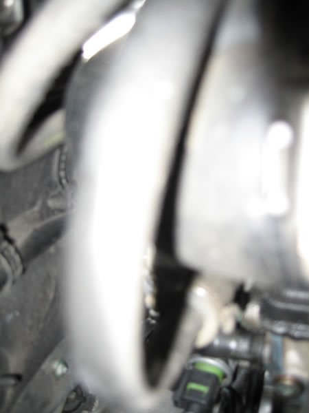

tuane Publicado 8 de Noviembre del 2010 Denunciar Publicado 8 de Noviembre del 2010 (editado) Hola a todos. Mi duda es sencilla. Dónde diablos se situa ese sensor (temperatura del líquido refrigerante) y si hay que tomar alguna precaución antes de sacarlo? Quiero sacarlo para comprobar su estado, limpiarlo y probar, y si no, encargar uno nuevo o si no es muy caro, directamente cambiarlo. Le he pasado el vagcom y he borrado la memoria de averias y vuelve a salir dicho fallo. Bien, he buscado en el elsawin y buscando dicho sensor, me sale la situación del mismo en varios modelos de motor pero precisamente no sale el tdi 1,9. El caso es que arrastro un malfuncionamiento del climatizador y no me salen ya códigos de averias referentes al mismo y me da que este sensor debe estar influyendo de alguna manera. Llevo horas buscandolo en la red y lo encuentro para motores del B5 de 90 y 110 cv, para gasolinas, etc, pero para el tdi 130 no doy con él. Gracias Editado 8 de Noviembre del 2010 por tuane Responder
Tineo Publicado 8 de Noviembre del 2010 Denunciar Publicado 8 de Noviembre del 2010 Mejor si lo cambias ya directamente.... ojo no te vayas a quemar; por detrás del motor, lado acompañante, justo debajo del tubo que trae el aire del intercooler a la egr. el cacharrillo verde... Responder

tuane Publicado 8 de Noviembre del 2010 Autor Denunciar Publicado 8 de Noviembre del 2010 Creo que lo tengo, mi sensor no es verde, sino negro, que son los que daban fallo, te pongo unas fotos. Por cierto, se puede extraer tal cual, verdad? Vamos, que detrás de él no hay líquido alguno. Señalado con un círculo Uploaded with ImageShack.us En detalle: Uploaded with ImageShack.us Responder

Tineo Publicado 8 de Noviembre del 2010 Denunciar Publicado 8 de Noviembre del 2010 ...Por cierto, se puede extraer tal cual, verdad? Vamos, que detrás de él no hay líquido alguno. si, es ese el sensor. Buena foto :ranting2: ; en la segunda foto tienes muy clara la presilla que tienes que liberar hacia abajo para sacarlo.... ojo! va a salir algo de refrigerante (algo asi como un vaso), te puedes quemar si esta caliente. Vete a recambios, compra liquido G12 (con un litro seguramente arreglas) y pones un sensor nuevo, con limpieza no creo que vas a resolver nada. Responder
