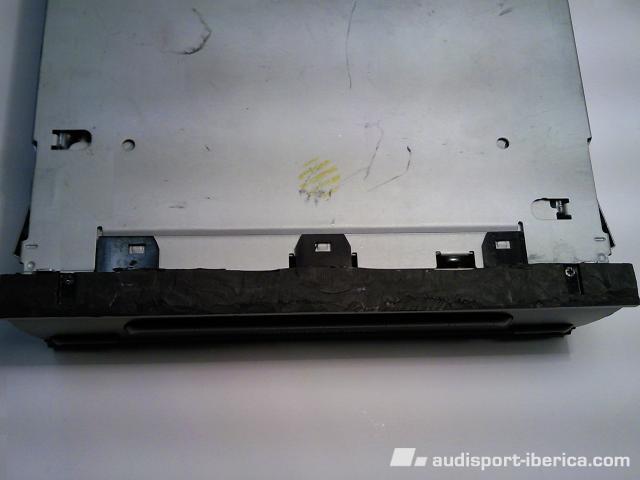

santi75 Publicado 8 de Noviembre del 2010 Autor Denunciar Publicado 8 de Noviembre del 2010 Otros dos tornillos pequeños en la parte inferior en la caratula. Responder
santi75 Publicado 8 de Noviembre del 2010 Autor Denunciar Publicado 8 de Noviembre del 2010 Brico finalizado. Responder

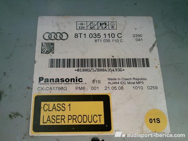

anuevo34 Publicado 9 de Noviembre del 2010 Denunciar Publicado 9 de Noviembre del 2010 Buen brico, compañero y bien ilustrado.... Me surge una duda, para liberarlo en mejor llevarlo colocado o antes necesitan instalar el viejo para darlo de baja??? Lo comento porque para extraer el cargador viejo hace falta una llave especial, un forero y yo compramos una pero no debe de valer... La idea era llevar al conce el cargador nuevo ya instalado......pero si al final tienen que instalar antes el viejo para darlo de baja no merece la pena, que lo hagan ellos en el conce, no? Responder
santi75 Publicado 9 de Noviembre del 2010 Autor Denunciar Publicado 9 de Noviembre del 2010 Yo lo lleve colocado en su sitio, el cargador de cd´s se quedo en mi casa, les lleve la ultima foto del brico ampliada por es de ahi donde cogen la informacion para liberarlo. El cargador de cd´s nos hara falta volverlo a colocar para proximas actualizaciones de software, por eso no hay que darlo de baja para tu sistema. Yo tambien compre las famosas llaves en ebay, eran las suyas pero me costo dios y ayuda quitar el cargador. Apalancando un poco aqui otro poco alla consegui sacarlo. Para liberarlo solo tienen que conectarse a alemania y comprobar que el nuevo hardware que tienes en tu coche no es robado. Lo que tarden depende solo de eso. A mi me cobraron media hora mas iva unos 48 euros si no recuerdo mal. Responder
Nachete31 Publicado 30 de Noviembre del 2010 Denunciar Publicado 30 de Noviembre del 2010 Muchas gracias por el post, me ha servido de ayuda, Me surge una duda, voy a pasar al MMI High, y actualmente no tengo cargador de Cd's, tengo el de MP3, y por lo que he visto es necesario un cargador normal, para realizar actualizaciones, no valen estos. Gracias Responder
txispis Publicado 30 de Noviembre del 2010 Denunciar Publicado 30 de Noviembre del 2010 Os hace falta el normal de cds para actualizar hasta la version que reconoce MP3, a partir de ahi ya no. Pensar que hay quien solo tiene de MP3 y puede actualizar, hablamos de coches de a partir de 2007 creo... Saludos Responder
Nachete31 Publicado 30 de Noviembre del 2010 Denunciar Publicado 30 de Noviembre del 2010 Yo es que voy a realizar todo el Retrofit entero, desde el MMI Basic, y cuando les dije que era de MP3 el cargador no me pusieron pegas, me imagino que será por eso, que ya parten del MP3 y listo. Gracias Responder

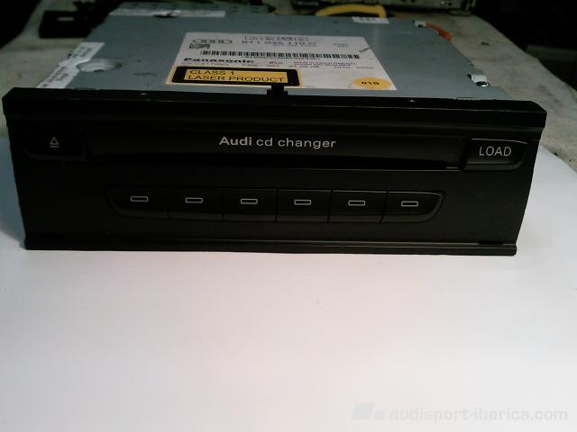

wagen Publicado 24 de Enero del 2011 Denunciar Publicado 24 de Enero del 2011 ¿Algún alma caritativa me echa una mano? *Necesito saber que versión de soft comienza a soportar MP3. Llevo la 34.6.0 0647. ¿Me dais una pista para actualizar en caso necesario? *¿Como c**o se desmonta la caratula para recortarla? He quitado la tapa superior y todos los tornillos de la carátula, pero no me sale y no quiero forzarlo. Responder
anuevo34 Publicado 24 de Enero del 2011 Denunciar Publicado 24 de Enero del 2011 Sr Wagen, parece mentira......... El jueves, previo a la cena y si no vienes muy tarde, se puede hacer todo.....actualizar tu vetusta version, recortar caratula..... Le diré a los compis que se lleven "herramienta VC"......y yo llevo los discos de actualización.... Marmota y yo lo llevamos puesto......y es una gozada......... Luego te quedará liberar componente....eso no lo sabemos hacer........ :clap1: Responder
wagen Publicado 24 de Enero del 2011 Denunciar Publicado 24 de Enero del 2011 ¡¡¡¡¡¡¡¡¡P P P P Pero que me estás diciendo!!!!!!!!!!! ¿Actualizar.......Cortar......... y en un ratico? Joerrrr, ya no lo toco hasta el jueves, que al final me lo cargaré. Luego lo liberaré en el conce. ¿A que hora vais a ir? :clap1: Responder
anuevo34 Publicado 24 de Enero del 2011 Denunciar Publicado 24 de Enero del 2011 Ya quedamos en el hilo de la cena, aun no se nada del resto del "Equipo A" Cuando sepa alto te mando un mp..... Responder
abuelo Publicado 24 de Enero del 2011 Denunciar Publicado 24 de Enero del 2011 Wagen: Con anuevo34 me parece que acabas de ver la LUUUZZZ!! A ver si chuta todo bien, al final me arepentiré de no quedarmelo Responder
txispis Publicado 24 de Enero del 2011 Denunciar Publicado 24 de Enero del 2011 Wagen: Con anuevo34 me parece que acabas de ver la LUUUZZZ!! A ver si chuta todo bien, al final me arepentiré de no quedarmelo <_< Yo creo que si, te arrepentiras... si no te lo habria recortado yo que he hecho un par... Eso si, salir el viejo sin bajar la guantera abajo no he conseguido para meter el nuevo. Que duro está el jodio... Responder
marmotapower Publicado 24 de Enero del 2011 Denunciar Publicado 24 de Enero del 2011 Sr Wagen, parece mentira.........El jueves, previo a la cena y si no vienes muy tarde, se puede hacer todo.....actualizar tu vetusta version, recortar caratula..... Le diré a los compis que se lleven "herramienta VC"......y yo llevo los discos de actualización.... Marmota y yo lo llevamos puesto......y es una gozada......... Luego te quedará liberar componente....eso no lo sabemos hacer........ <_< Sip....yo estoy con mi cargador de MP3 que no cago... :bye1: Bueno, por si acaso me llevo mi "instrumental para la operación" a ver si te podemos ayudar Responder
