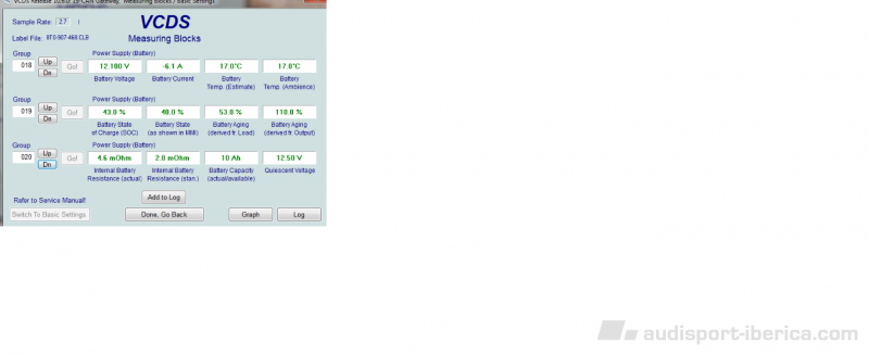

carabante Publicado 13 de Noviembre del 2010 Denunciar Publicado 13 de Noviembre del 2010 ahora se ve mejor, si la mia es la que esta peor por desgracia , pero fijaos en el valor que me da el mmi y el bag solo estan a un 3% uno del otro y a vosotros os varia un 20% mas o menos, sera por el tipo de centralita?? Responder

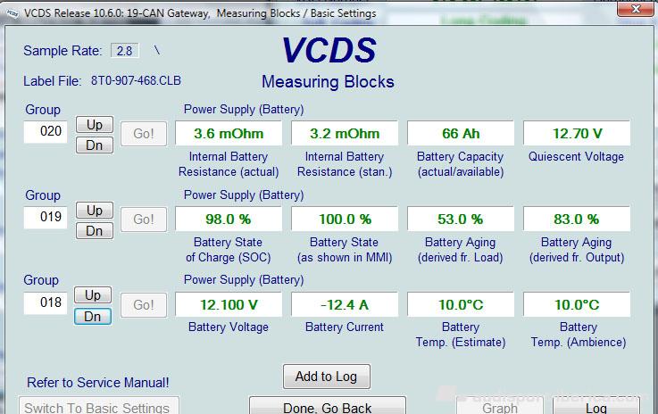

Berto84 Publicado 16 de Noviembre del 2010 Denunciar Publicado 16 de Noviembre del 2010 En el A5 me marca esto: Responder
jabicho Publicado 16 de Noviembre del 2010 Autor Denunciar Publicado 16 de Noviembre del 2010 No es tan sencillo como parece, si la sustituyes sin más el coche funciona, pero el tema de la unidad de monitoreo de bateria que llevamos quedaria desconfigurada, y entre otras cosas no te funcionaria el medidor que llevamos en el MMI porque se quedaria "colgado" en el último valor que diese la bateria antigua.La solución pasa por hacer una "adaptación" de la nueva bateria en el módulo 19 que es donde va codificada, pero no tengo ni idea de en qué canal va... Responder
jabicho Publicado 16 de Noviembre del 2010 Autor Denunciar Publicado 16 de Noviembre del 2010 (editado) En el A5 me marca esto: GRACIAS por tu aporte, la verdad es que tienes los mejores valores de todos los que hemos pasado por este post, carga al 100% y nivel en el MMI idéntico prácticamente.Creo que es mayor, me parece que los V6 la llevan de 110 ah y las nuestras son de 95 ah.Me llama la atención el consumo en reposo con el contacto puesto, te sale -12.4 amperios me imagino que por el número de módulos que lleva tu coche.Si usas mucho tiempo el Vag-com te aconsejo apagar la luz diurna , la radio y el clima porque te chupa bastante...saludos Editado 16 de Noviembre del 2010 por jabicho Responder
Berto84 Publicado 16 de Noviembre del 2010 Denunciar Publicado 16 de Noviembre del 2010 En el A5 me marca esto: GRACIAS por tu aporte, la verdad es que tienes los mejores valores de todos los que hemos pasado por este post, carga al 100% y nivel en el MMI idéntico prácticamente.Creo que es mayor, me parece que los V6 la llevan de 110 ah y las nuestras son de 95 ah.Me llama la atención el consumo en reposo con el contacto puesto, te sale -12.4 amperios me imagino que por el número de módulos que lleva tu coche.Si usas mucho tiempo el Vag-com te aconsejo apagar la luz diurna , la radio y el clima porque te chupa bastante...saludos Seguramente es de eso; porque estaban encendidos la Radio, los Led, y la luz interior. Saludos compañeros Responder
