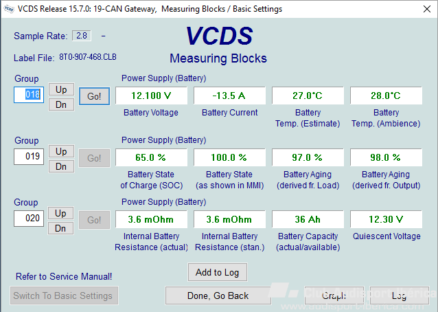

bolo41 Publicado 22 de Agosto del 2016 Denunciar Publicado 22 de Agosto del 2016 Buenos días ¿Para poder activar lo del nivel de batería es necesario tener navegador? Porque yo no lo tengo. Gracias Me contesto a mi mismo. No es necesario tener navegador, porque yo no lo tengo y lo he podido activar. Os adjunto el pantallazo de mi medición ¿Está muy cascadilla? Gracias Responder

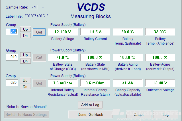

tommy_34 Publicado 10 de Septiembre del 2016 Denunciar Publicado 10 de Septiembre del 2016 Os paso yo también mi captura de los canales correspondientes a la batería. En mi caso hice la captura teniendo los led encendidos, el mmi conectado (radio) y el aire acondicionado encendido. Todo ello con el contacto puesto y el coche parado. Mi coche es un A4 Allroad de 2009 y lleva aún la batería de casa, es decir, no se la he cambiado nunca. Tengo claro que está a media vida, por no decir que es toda una sorpresa que dure tanto, eso si, por muchos viajes largos que hago no sube el porcentaje de 70-73% y hay veces en las que he llegado a verla en un 43% tras estar varios días sin coger el coche. Tan solo una vez tuve que arracarlo con las pinzas tras pasar mas de 3 semanas sin tocarlo. Tengo claro más o menos como anda, pero el canal 20 correspondiente al estado de envejecimiento no lo entiendo mucho, a ver si alguien me puede dar un poco de luz, Gracias de antemano a todos. Responder
tommy_34 Publicado 13 de Septiembre del 2016 Denunciar Publicado 13 de Septiembre del 2016 A ver si alguien nos ilumina con el estado de nuestras batería, sobre todo en el canal 20 que es donde ando más perdido y que según creo se corresponde con el grado de envejecimiento de la misma. Si alguien puede aclarar que significa cada uno de estos parámetros le estaría muy agradecido. Un saludo. Responder
tommy_34 Publicado 17 de Septiembre del 2016 Denunciar Publicado 17 de Septiembre del 2016 Nadie puede echarme una mano y decirme como ve mi batería? Sobre todo en lo referente en los niveles de envejecimiento de la misma que es de lo que no tengo ni idea de como va, lo referente al canal 20. Os recuerdo que el coche es de diciembre de 2009 y aún lleva la batería de serie, por lo cual no es que esté empeñado en cambiarla,pero me da un poco de miedo que cualquier día me pueda dejar tirado. Por cierto, no se si lo he dicho pero el coche lleva el sistema start stop que hace tiempo que no se conecta y creo que puede ser debido también a la batería. A ver si alguien me da un poco de luz. Gracias de antemano. Responder

tommy_34 Publicado 25 de Septiembre del 2016 Denunciar Publicado 25 de Septiembre del 2016 Se nota que la batería está nueva sobre todo y la diferencia fundamental con la mia que creo que está ya cercana a la muerte son dos cosas En el canal 19 la primera casilla que tu tienes un 84% y yo a duras penas paso de 60-65% e incluso me ha llegado a bajar hasta los 41%, creo que ese se corresponde con el estado real de carga y como se aprecia la tuya está casi a tope. Otra diferencia bastante considerable es en el canal 20 la tercera casilla que es la cantidad de amperaje de la batería, en tu caso es de 68 ah y en el caso de mi batería siempre suele estar en el intervalo de 34-36 ah, que es practicamente la mitad de lo que marca la tuya. Pero sigo teniendo dudas referidas a los valores relacionados con el envejecimiento de la batería, a ver si alguien nos sabe decir que casillas son las mas importantes a mirar para poder deducirlas. Un saludo. Responder

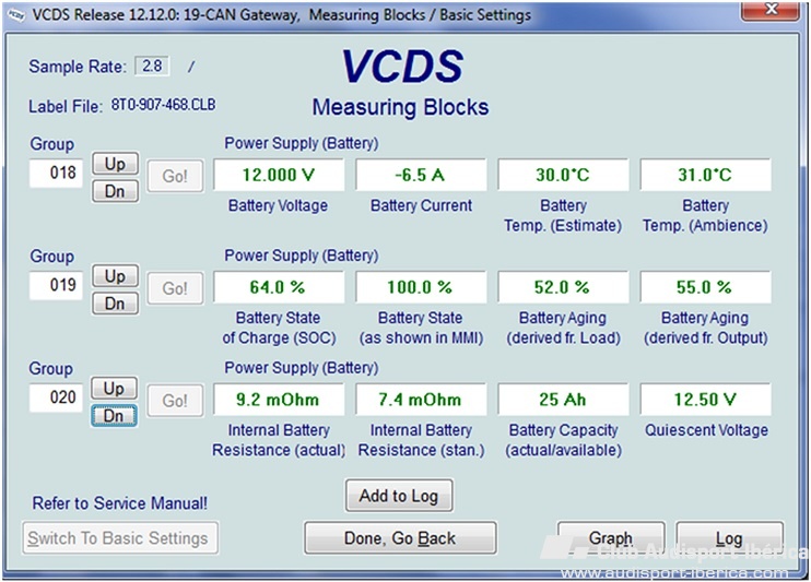

lava4 Publicado 26 de Septiembre del 2016 Denunciar Publicado 26 de Septiembre del 2016 Esta es mi captura ,y tiene mala pinta. Que os parece???? Enviado desde mi SM-G7105 mediante Tapatalk Responder
