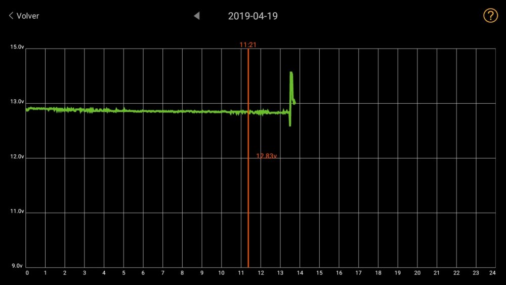

Creo que acabararias antes con un cacharrín de estos:
 En fases de desarollo (mi caso)
703136156_Screenshot_20190419-215841_BatteryMonitor.jpg.4494d4b5af3e6612e94548cd0b3c9b2c.jpg
Los reposos en 12,83v
Chao.

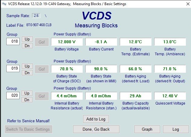

Cumplidos 9 años y (aunque parezca mentira) este es el estado actual, que despues de este tiempo, a mi me parece increible.... Lo pongo aquí para que los sabios del Foro opinen si le queda poca vida y tengo que cambiarla....
Saludos.
