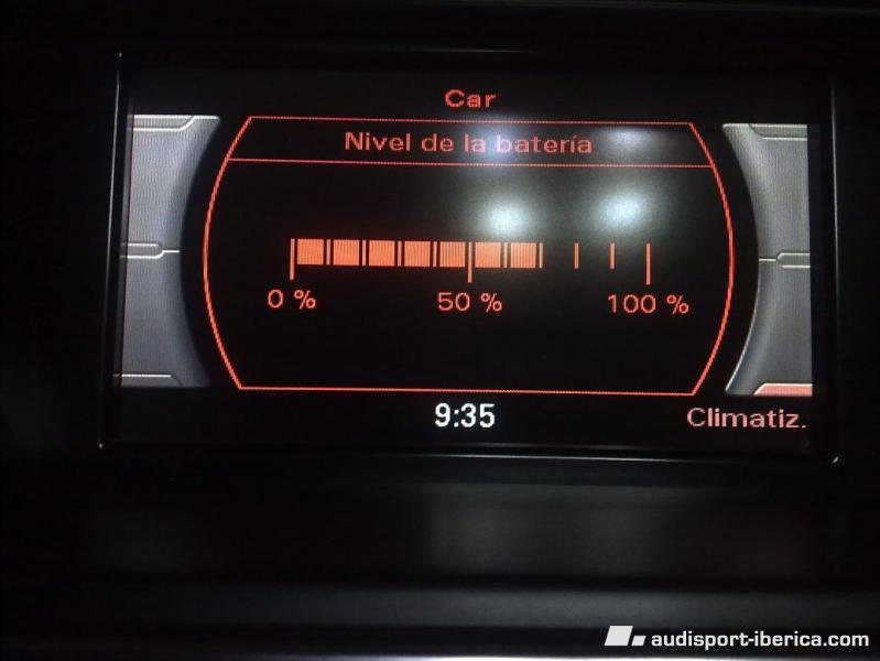

joseluis__79 Publicado 10 de Noviembre del 2010 Denunciar Publicado 10 de Noviembre del 2010 (editado) vale jabicho,he leido tu privado,vamos a ver ,como sabes yo si dejo el coche parado 1 semana me baja al 20-30% (si si,así de cruel...),es más el otro día lo tenía al 10% pero el coche arranca sin problemas.Ayer me estuve dando una vuelta de unos 90km y hoy ya la tengo al 100%,ahora cuando llegue a mi casa voy a hacer un pantallazo con el vag-com siguiendo tus instrucciones(no sabía que se podía ver con el vag) y voy a ponerte que carga me da a mi estando en el MMI al 100%,de todos modos la medición del MMI no me gusta nada porque ni es normal que en 7 dias parado me baje al 10% ni es normal que con una vuelata a lo mejor de 50km me suba al 70%... Como te dije yo a veces la he tenido al 70%como tu y hasta que no he hecho 400km en un viaje largo no me ha empezado a subir al 100%,otras en ccambio como ayer me subió al 100% en 90km,por eso no me fío nada,auqnue es cierto que a veces al 10%me ha saltado el aviso en el MMI de que se desconectará la radio si no arranco el coche. Venga,a medio día lo hago y esta tarde lo cuelgo,que tengo interés también en compararlos.Mi coche tiene 2 años y medio y 35000km Y ahora encima estoy viviendo en una urbanización privada y tengo el coche en la puerta con el frío que hace así que la batería me seguirá sufriendo... Editado 10 de Noviembre del 2010 por joseluis__79 Responder

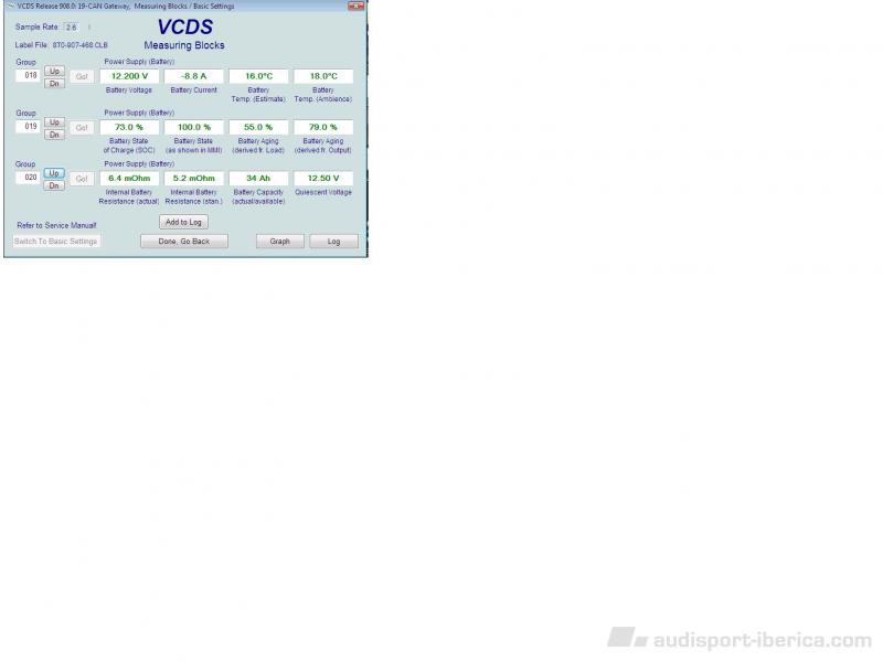

joseluis__79 Publicado 10 de Noviembre del 2010 Denunciar Publicado 10 de Noviembre del 2010 (editado) aquí tienes mi pantallazo,perdón por el tamaño pero se ve bien. Fijate que me marca 100% en el MMI y 73% real. A ver si más gente cuelga sus valores,sería bueno alguien que siempre la tenga al 100% aunque pasen varios días sin coger el coche. Comparando la tuya y la mia no sé si lo de battery aging en cual está mejor etc,a ver si tu sabes algo.En la mia p.ej parece que tienes más capacidad Editado 10 de Noviembre del 2010 por joseluis__79 Responder
jabicho Publicado 10 de Noviembre del 2010 Autor Denunciar Publicado 10 de Noviembre del 2010 Muy interesante el poder comparar tus datos, por lo que veo a simple vista la tuya está algo mejor, da más voltaje en reposo (12.2 por 12 justitos de la mia ) y te pone mejores cifras en cuanto al "envejecimiento".Lo que si veo es que tienes un consumo eléctrico en reposo superior al mio (8.8 amperios por 7.4 de la mia), me imagino que porque tu coche tendrá más módulos que el mio que va "pelao" de extras.Queda claro que el MMi no marca para nada la realidad de la carga, ya había leido en otros foros que este medidor no era del todo fiable...pues lo dicho, mientras siga aguantando...saludos y gracias por el pantallazo Responder
joseluis__79 Publicado 10 de Noviembre del 2010 Denunciar Publicado 10 de Noviembre del 2010 ah si se me olvidó comentartelo,yo lo he hecho con el contacto dado pero SIN las luces puestas ni la radio,que imagino te darían más consumo. Sin embargo quizás por llevar xenon,tempomat etc pueda dar ese consumo de más,aunque ya te digo que el mío en reposo creo que baja mucho la carga como si algo consumiese mucho,ya que se carga bien al 100% pero luego parado en varios dias va bajando que da gusto.Yo la aguantaré hasta la revisión de los 60.000 que será dentro de 1 año y medio Responder

jabicho Publicado 10 de Noviembre del 2010 Autor Denunciar Publicado 10 de Noviembre del 2010 Yo también lo hice con la radio apagada, luces e incluso climatizador en off...eso a lo mejor es la diferencia,como ves en reposo consume parecido al tuyo.A ver si alguien más nos puede dar datos de una bateria sin problemas para comprobar el consumo en reposo.Por cierto, Joseluis, ¿has comentado en el conce que tienes mensajes de bateria baja? Responder

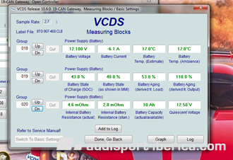

carabante Publicado 10 de Noviembre del 2010 Denunciar Publicado 10 de Noviembre del 2010 (editado) Ola jabicho, aquí tienes los de la mía que también esta bastante tocada, mi coche es de junio del 2008 y en estos dos ultimos meses no para de bajar yo creo que tiene los dias contados jeje Editado 10 de Noviembre del 2010 por carabante Responder
jabicho Publicado 10 de Noviembre del 2010 Autor Denunciar Publicado 10 de Noviembre del 2010 buff, casi no se ve ¿qué pone en battery current-consumo en reposo? Responder
joseluis__79 Publicado 11 de Noviembre del 2010 Denunciar Publicado 11 de Noviembre del 2010 (editado) jabicho pone -6.1. Por lo que veo el mío es el que más consume en reposo -8.8 Mike13 ya comprobé lo que consumía el xcarlink en reposo con un amigo que también lo tiene y me dijo que era un consumo insignificante. esa batería parece que esta peor que la tuya incluso jabicho,jod** ,yo lo que no quiero es estar por ahí de viaje y que no me arranque,vaya faena,fijaros ayer al 100% no?pues hoy por la mañana lo cojo y mira: Editado 11 de Noviembre del 2010 por joseluis__79 Responder
