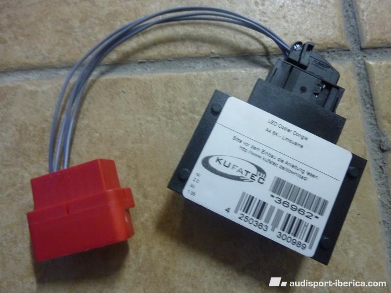

J. MOLINA Publicado 10 de Noviembre del 2010 Denunciar Publicado 10 de Noviembre del 2010 Buenos dias santi-bl, yo compre en Stagemotion un aparato para que se activaran los pilotos con led correctamente que vale unos 199€ y hasta el dia de hoy me van de put* madre. Espero haberte halludado un Saludo compañero :crying_anim: Responder

J. MOLINA Publicado 10 de Noviembre del 2010 Denunciar Publicado 10 de Noviembre del 2010 Buenos dias santi-bl, yo compre en Stagemotion un aparato para que se activaran los pilotos con led correctamente que vale unos 199€ y hasta el dia de hoy me van de put* madre. Espero haberte halludado un Saludo compañero Te importa ponerme una foto, o una descripción?. Gracias. Buenas noches santi-bl, mi coche es del 2008 de Julio y llebaba pilotos traseros con bombillas. Y compre los pilotos traseros de led. y con el aparato que compre Stagemotion me lo dejo perfectos. Por que ami tambien me pasaba lo que ati se me encendian las antinieblas traseras y la mitad de las luces de frenada, espero que te halla alludado un Saludo Responder

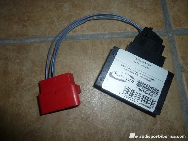

J. MOLINA Publicado 10 de Noviembre del 2010 Denunciar Publicado 10 de Noviembre del 2010 otra Responder

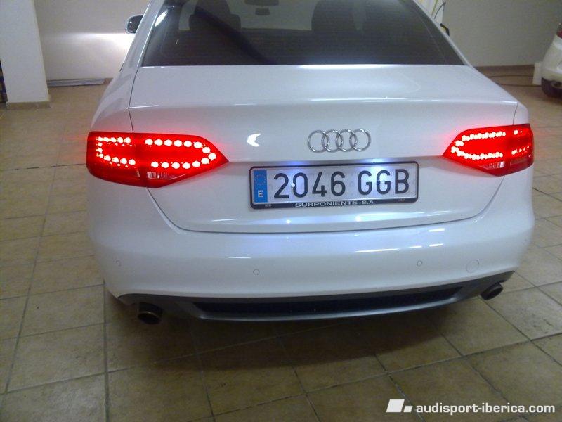

J. MOLINA Publicado 10 de Noviembre del 2010 Denunciar Publicado 10 de Noviembre del 2010 y otra de mi coche con los led para que lo veas Responder
santi-bl Publicado 11 de Noviembre del 2010 Autor Denunciar Publicado 11 de Noviembre del 2010 y otra de mi coche con los led para que lo veas Muchas gracias, veo que tenemos el mismo coche. Para mí el más bonito Responder
