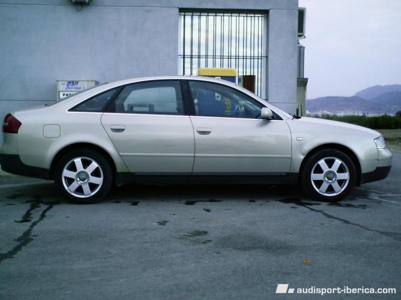

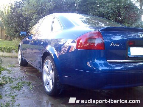

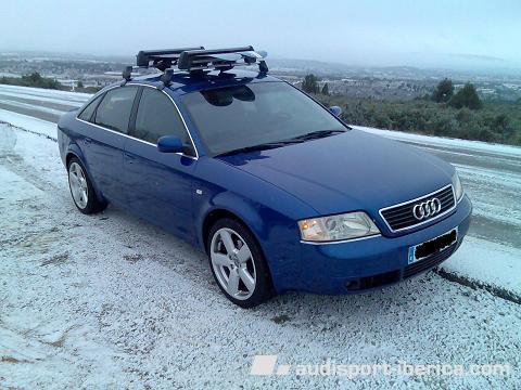

Hola a todos!!! Os escribo porque tengo alguna duda acerca de los nuevos faros daylight (luz diurna) para mi coche, un audi a6 (b4) modelo del 97, mas que nada porque tengo pensado ponerselos para aprovechar mas el kit de xenon que yevo montado, puesto que los faros estan muy deteriorados. Me gustaria que alguien que los lleve montados me cuente sus impresiones y si son totalmente hermeticos. Y otra cosa, el coche tiene 160000 km, haria falta cambiarle los discos de freno, la verdad es que frena muy bien, pero los veo muy gastados y oxidados y tengo que cambiar las pastillas ya... Aqui os dejo el antes y el despues de mi coche, a ver que os parece.. (esta repintado, llantas de 18, aleron y poco mas..) en breve le pondre los faros de luz diurna y lo tapizare en cuero el interior ya que esta muy gastado. Dios bendiga este foro!!! Gracias a todos.

Que bonito tienes el coche!!! El color es incrible!
