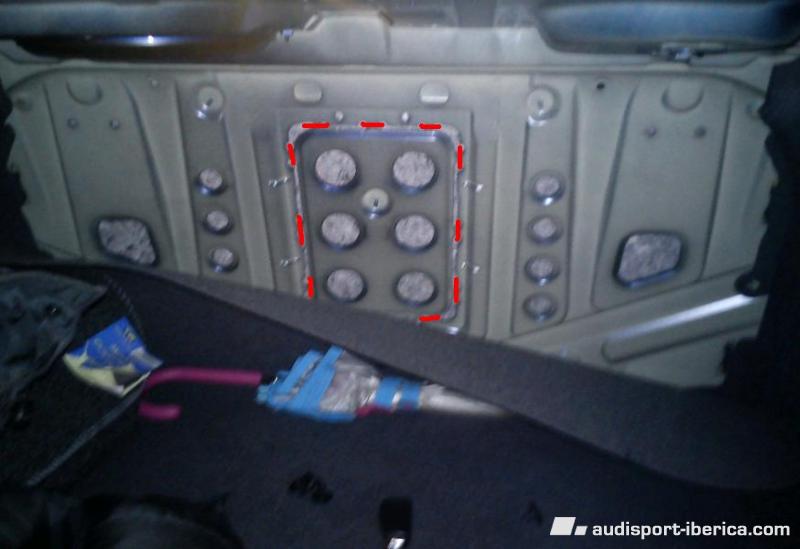

Ruben4rs Publicado 10 de Noviembre del 2010 Denunciar Publicado 10 de Noviembre del 2010 Yo tengo el brico medio empezado tb, pero falta rematarlo, ( cuando pueda conectarme desde casa pondre alguna foto ) de momento os cuento como empece. llege hasta la foto, y corte la chapa que esta troquela por lo pintado en rojo. Luego quite la esponja que se ve detras de la chapa y ya llegamos al cuero del sillon. Desde la parte interior del coche, bajando el apoyabrazos trasero, ( donde nos gustaria que hubiese una puertecita ) descosi ese trozo de tela ( solo en la parte superior y los laterales, dejandon la parte inferior sin cortar, ya que eso luego se hune con belcro a una tablita para que no se vea al bajar el apoyabrazos), esa tela es la que se toca al kitar la chapa y la esponga, al descoserlo ya tenemos el hueco hecho. Seguidamente lo que hice fue copiar el hueco en el guarnecido del maletero, (el que has tenido quitar para llegar a la chapa del respaldo) a modo de trampilla. Y para que en la parte del interior del coche no se vea el maletero al bajar el apoyabrazos puse una tabla forrada con una tela muy parecida al sillon con un belcro, la tabla ayuda a que el apoyabrazos no se hunda hacia el maletero ( es la tabla que comentaba en el otro parrafo ) Espero haberme explicado bien, unas fotos ayudarian bastante pero en este ordenador ( del curro ) no dispongo de ellas, la solucion no es la mas curriosa pero hace el apaño. un saludo Responder
alberbcn Publicado 10 de Noviembre del 2010 Denunciar Publicado 10 de Noviembre del 2010 Entiendo que esa es la pieza que buscaba no? (No tengo el ETKA, así que no lo entiendo mucho). Yo tengo el brico medio empezado tb, pero falta rematarlo, ( cuando pueda conectarme desde casa pondre alguna foto ) de momento os cuento como empece. llege hasta la foto, y corte la chapa que esta troquela por lo pintado en rojo. Luego quite la esponja que se ve detras de la chapa y ya llegamos al cuero del sillon. Desde la parte interior del coche, bajando el apoyabrazos trasero, ( donde nos gustaria que hubiese una puertecita ) descosi ese trozo de tela ( solo en la parte superior y los laterales, dejandon la parte inferior sin cortar, ya que eso luego se hune con belcro a una tablita para que no se vea al bajar el apoyabrazos), esa tela es la que se toca al kitar la chapa y la esponga, al descoserlo ya tenemos el hueco hecho. Seguidamente lo que hice fue copiar el hueco en el guarnecido del maletero, (el que has tenido quitar para llegar a la chapa del respaldo) a modo de trampilla. Y para que en la parte del interior del coche no se vea el maletero al bajar el apoyabrazos puse una tabla forrada con una tela muy parecida al sillon con un belcro, la tabla ayuda a que el apoyabrazos no se hunda hacia el maletero ( es la tabla que comentaba en el otro parrafo ) Espero haberme explicado bien, unas fotos ayudarian bastante pero en este ordenador ( del curro ) no dispongo de ellas, la solucion no es la mas curriosa pero hace el apaño. un saludo Si puedes colgar las fotos nos ayudaría bastante, por lo menos a mí. Pero por lo que comentas, no has tenido que destapizar nada. Buena información. A ver si me llaman para ir a buscar el coche y me lo miro detenidamente. Responder
