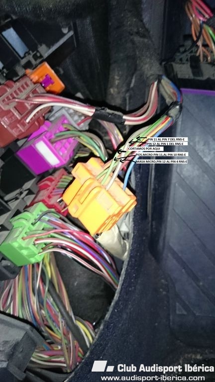

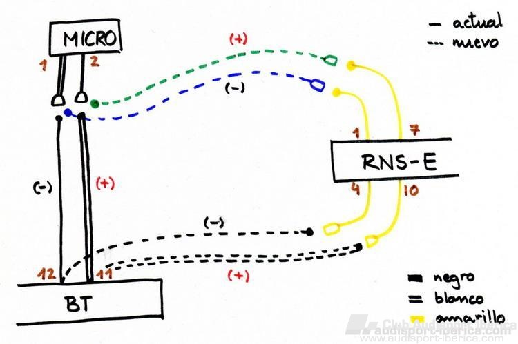

queroseno Publicado 2 de Noviembre del 2014 Denunciar Publicado 2 de Noviembre del 2014 Muchas gracias Korny. Queroseno un DIY seria una gran ayuda cuando puentees el tuyo. Bueno, por fin he podido acabar la instalación y ya funciona el control de voz, bluetooth etc En mi caso, audi A4 B7, lleva un conector naranja en el montante del pilar izquierdo, hay lleva los cables que van al micro, en concreto los pines 12 y 11 que irían a los pines 1 y 7 del RNS-E. en mi caso, llevo bluetooth original, y lo que he hecho,es cortar los cables del conector 11 y 12 y conectarlos al RNS-e, luego los cables cortados del conector naranja a los pines 10 Y 4, con la codificación correcta ya funciona el SDS y el manos libres Adjunto foto, espero se entienda Adjunto esquema del compañero Dani_cor Responder
