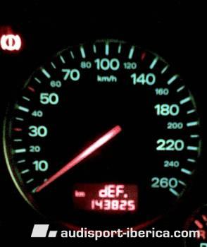

quit Publicado 9 de Noviembre del 2010 Denunciar Publicado 9 de Noviembre del 2010 (editado) hola he comprado recentamente un audi y me pone def en los km alqien sabe qual seria la problema? Editado 9 de Noviembre del 2010 por quit Responder
Tolo Publicado 9 de Noviembre del 2010 Denunciar Publicado 9 de Noviembre del 2010 En realidad pone D.E.P (Descanse en paz). Indicación “dEF” en el cuentakilómetros parcializador Si la unidad de control detecta en el cuadro de instrumentos una avería en la memoria muerta, aparecerá la indicación “dEF” en el cuentakilómetros parcial. – En caso de indicación “dEF” sustituir el cuadro de instrumentos Te acompaño en el sentimiento. Responder
quit Publicado 9 de Noviembre del 2010 Autor Denunciar Publicado 9 de Noviembre del 2010 En realidad pone D.E.P (Descanse en paz). Indicación “dEF” en el cuentakilómetros parcializador Si la unidad de control detecta en el cuadro de instrumentos una avería en la memoria muerta, aparecerá la indicación “dEF” en el cuentakilómetros parcial. – En caso de indicación “dEF” sustituir el cuadro de instrumentos Te acompaño en el sentimiento. esto que sinifiqq que tengo que cambiar el bordo de coche?? Responder
Tolo Publicado 9 de Noviembre del 2010 Denunciar Publicado 9 de Noviembre del 2010 Según el servicio oficial sí. Responder
queroseno Publicado 11 de Noviembre del 2010 Denunciar Publicado 11 de Noviembre del 2010 Se podia reprogramar la eprom, pero eso me huele a que han intentado leer el pin del inmo o bajada de Km. S2 Responder
