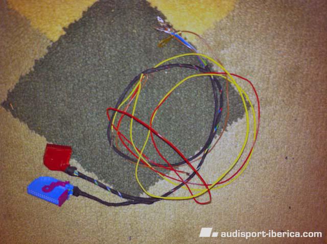

hola buenas noches, tengo una duda sobre el fis,
dispongo de medio fis en mi cuadro, no fis completo, me gustaría saber si instalando una maneta que información podría leer en este tipo de fis y si por lo contrario tendría que cambiar el cuadro con un fis completo, ademas tengo este cable que no se si me valdría para algo.

Tienes que cambiar el cuadro por uno con FIS completo que sea XXX 920 XXX con canbus, tambien poner maneta y cablear y conseguirte el contor como el AZUL pero GRIS, lo que tienes en la foto no te sirve, eso es para cuadros XXX 919 XXX NO CANBUS... Tienes puesto ahora un cuadro MFA medio FIS :cfsd1:

Tienes que cambiar el cuadro por uno con FIS completo que sea XXX 920 XXX con canbus, tambien poner maneta y cablear y conseguirte el contor como el AZUL pero GRIS, lo que tienes en la foto no te sirve, eso es para cuadros XXX 919 XXX NO CANBUS... Tienes puesto ahora un cuadro MFA medio FIS :ranting2:
por lo que leo, mi cuadro no valdria con medio fis?
este conector donde lo podria conseguir?

En un desguace lo mas facil, si no encuentras el GRIS cogel el VERDE y limando un saliente tambien entra......
