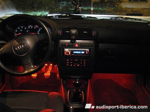

bakes_09 Publicado 9 de Noviembre del 2010 Denunciar Publicado 9 de Noviembre del 2010 aqui van Responder

primoantonio Publicado 9 de Noviembre del 2010 Denunciar Publicado 9 de Noviembre del 2010 Muy chulo!!! ese interior con las luces quedan de cine!! que has utilizado, leds rojos o cómo lo has hecho?? es una de las cosas que le quiero hacer al mío... aunque primero voy a ponerle los leds en los tiradores!! Un saludo compañero! Responder

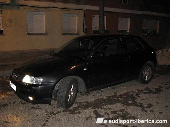

Dan1eLuKu Publicado 10 de Noviembre del 2010 Denunciar Publicado 10 de Noviembre del 2010 Muy bonito en negro! y muy cuidado :crying_anim: Responder

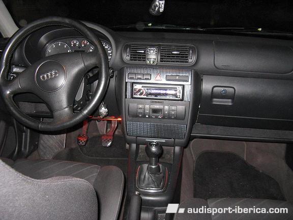

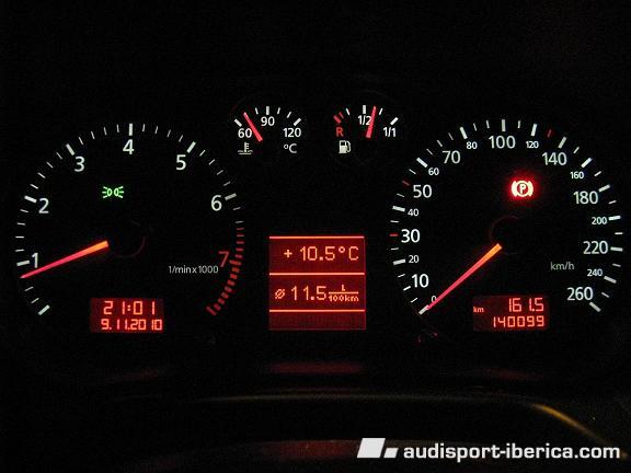

M535i E28 Publicado 10 de Noviembre del 2010 Denunciar Publicado 10 de Noviembre del 2010 Muy guapo. Yo de ti seguía con el carbono en el climatizador para que quedase más homogeneo. Del consumo...Mejor no hablamos :crying_anim: Responder
bakes_09 Publicado 10 de Noviembre del 2010 Autor Denunciar Publicado 10 de Noviembre del 2010 Muy chulo!!! ese interior con las luces quedan de cine!! que has utilizado, leds rojos o cómo lo has hecho?? es una de las cosas que le quiero hacer al mío... aunque primero voy a ponerle los leds en los tiradores!!Un saludo compañero! pues si la verdad es k la luz d debajo del cenicero solo, kedaba un poko sosa y x eso puse el resto. son neones rojos bc corona del norauto, probe suerte y justo era el mismo tono k la dl cenicero. la korriente aprovexe la k llega al cenicero, para lo k tube k desmontar el panel central kompleto ya k lo ultimo k sale es el put* cenicero xd! De esta manera los neones se encienden kon la radio o kon posicion. ahh tb estoy aber si le interkalo un interruptor a la entrada del balastro para poder apagarlos en kaso d k me kansen. Responder
bakes_09 Publicado 10 de Noviembre del 2010 Autor Denunciar Publicado 10 de Noviembre del 2010 Muy guapo. Yo de ti seguía con el carbono en el climatizador para que quedase más homogeneo. Del consumo...Mejor no hablamos la verdad es k me gustaria aber exo tb el klima en karbono pero se komplica demasiado la kosa. ya no es en plano tiene formas y tb los botones y para acer xapus prefiero no tocar. el vinilo es de elma y me kosto 20€ el m2 kreo rekordar. jajaja lo dl konsumo es kulpa del termostato k se keda abierto y no kalienta lo tngo en otro post pero oi kedara solucionado. esta semana kon el frio llegue a ver 18l/100 XDXDXD SALUDOS Responder
